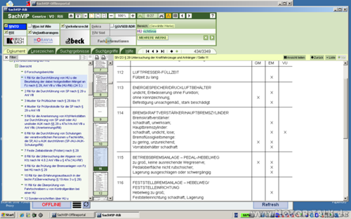

Eine leicht undichte Auspuffanlage, ist eine Anlage, die undicht ist, aber dennoch die Abgasuntersuchung besteht und die Lärmbelästigung nicht zu hoch ist. So halte ich es und ich denke der großteil meiner Kollegen.
Und wenn ich den Handbremshebel so weit anziehen kann, dass derselbige schon fast senkrecht nach oben steht, dann ist der HEbelweg nunmal zu weit.
Ich hänge dir nun 2 Bilder an, die nen Ausschnitt von der HU-Richtlinie sind, nur um dir zu zeigen, dass es kein Quatsch ist.
Das ist nun nur für die HAndbremse und den leicht undichten Auspuff... Aber wenns natürlich sein muss reiche ich den Rest nach, damit es klar wird 😉
Edit: Und bitte nicht an Wort "Krafträder" stören lassen beim Screenshot für den ESD. Bin ein Fenster zu weit gegangen, für Pkw gilt aber das gleiche.
