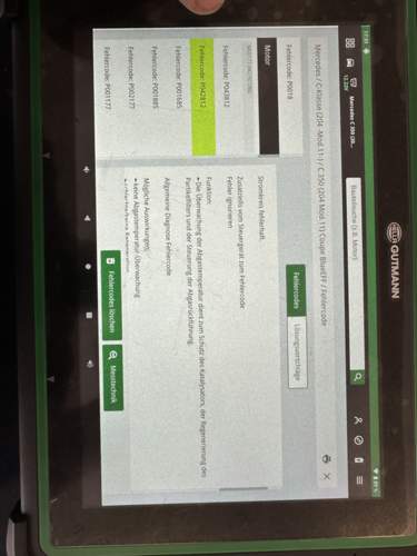

Ich habe mir letzte Woche ein Gebrauchtwagen von einem Händler angeschaut der Ohne Garantie verkauft wird bzw. an Gebwerblich. Preis 16,500 Verhandlungsbasis
Es handelt sich um einen c 350 ohne Fahrzeughistorie.
Probefahrt lief super konnte nicht viel fest stellen, außer leuchtende Motorkontrollleuchte.

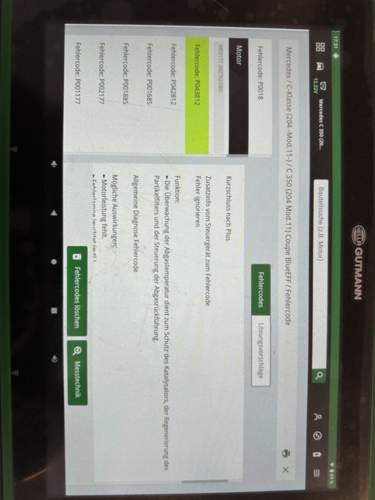

Leider kam die Wahrheit nach dem auslesen raus zig Fehler. Meine Vermutung steuerkette, Kat, vielleicht Sensoren und hoffentlich eine Leere Batterie ?
Meine Frage ist einfach würdet ihr so ein Auto kaufen und was meint ihr wie viel ich da rein stecken müsste um erstmal keine Probleme zu haben ?
Fehlercodes füge ich im Anhang hinzu

Der Wagen ist ja nicht schlecht. Mir persönlich wäre die ehemalige Historie egal. Aber es kann eben Defekte in den Steuergeräten sein.. Mercedes hat das Problem dass bei Unterspannung Millionen Fehler abgelegt werden. Eigentlich muss man alles löschen und dann mit neuer Batterie oder voll geladener Batterie eine Weile fahren. Dann siehst du was wirklich an Fehlern da ist. Man kann Glück haben. Aber wenn man Pech hat, musst du so 5000 Euro extra haben für evtl. Dinge. Der Händler muss zumindestens eine Sachmangel Haftung geben. Es sei denn er will es verkaufen als Privatperson. Dann besser nicht. Ein vernünftiger Händler macht sowas nicht.
Kann, wenn man hier so immer mitliest, wirklich einfach nur die Batterie sein. Was halt komisch ist, keine Historie. Wer so in sein Auto investiert, hält auch jeden Furz fest. "Wenn" das alles vernüftig gemacht ist und die Fehler "Kleinkram" sind, ist der locker das Geld Wert. Von innen sieht der auch sehr gut aus, Sitzwangen auch nicht Tot zB. Keine Billigreifen. Solche umgebauten kann man nicht mit Marktpreisen vergleichen. Die stellt auch keiner zu einem Händler, dass wird Privat gemacht.
Einen Hinweis auf Steuerkette kann ich aus den Fehlerbeschreibungen nicht rauslesen. Eine Menge Fehler zur Kommunikation liegen vor, die von einer Unterspannung herrühren KÖNNEN. Schau Dir die Batterie noch einmal an. Wenn die genauso alt ist wie das Fahrzeug (kannst Du an einem der Pole ablesen: obere beiden Zahlen Monat, untere beiden Zahlen Jahr) dann lass den Händler eine neue Batterie einbauen und lese ihn dann noch einmal aus NACHDEM die ganzen Fehler gelöscht sind. Verstehe ohnehin nicht, weshalb das nicht schon passiert ist wenn er an einem Hella Gutmann hing.
Den Kontext "Klima" zu "Gurtstraffer" kann ich auch nicht herstellen. Möglicherweise wäre eine Probefahrt zu einem in Berlin ansässigen Codierer mit einer Xentry eine bessere Idee. Da sind die Fehler eindeutig zugeordnet und beschrieben.
