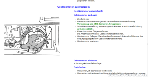

Hallo liebe Leute, ich bin neu hier. Könnte mir jemand einen Rat geben, wie man bei einem S70 2,4T Bj. 99 den Gebläsemotor wechselt? In der Werkstatt verlangen sie incl. Motor 900€

Handschuhfacheinsatz ausbauen (die Schrauben ringsrum raus und Fach rausziehen).
Abdeckung unterm Handschuhfach abnehmen. Dann siehst du den Lüfter. Die Schrauben um das Gebläse entfernen und die Kabelage ausstecken bzw zur Seite drücken, dann isser raus.

Danke für die Antwort. Es ist eine Volvowerkstatt. Kosten für den Motor: 339€ und 5 - 5 1/2 Stunden Arbeitszeit (da laut Aussage der Werkstatt das komplette Armaturenbrett auch raus muss)

Der Preis für dem Motor ist ja OK, aber 5 Std.:confused: Wenn sich der S70 nicht gravierend vom 850er unterscheidet ist der Tausch in 45 Minuten erledigt. Das brauche ich jedenfalls dafür.

Druck die Anleitung mal uns und reibe sie dem Werkstattcheffe mal unter die Nase. Ich möchte mal gerne wissen, wie die Reaktion ist.
