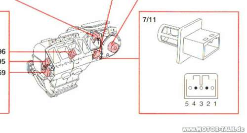

Die Position wundert mich auch etwas. Die mir bekannte Position ist hinter dem Handschuhfach, direkt neben Gebläsemotor und Leistungstransistor. Wird dort in ein Loch gesteckt und per Bajonettverschluss verriegelt (7/11).
So wie in deinem Foto ist der Fühler ja gar nicht im Luftstrom, wenn man auf Umluft stellt und die Klappe nach oben geht (Fühler ist dann quasi "ausgesperrt"😉

War so bei der ersten Variante von ECC später wanderte er nach dem Gebläse glaub ab MJ 94

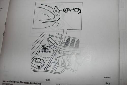

Richtig Scuty, bei den frühen Modellen war das so.
Frischluftsensor heißt das Teil offiziell
Später hießen sie Kanalluftsensoren (die im Luftkasten)
Quelle: Original Volvo Werstatthandbuch
005
Ah, dort !!
