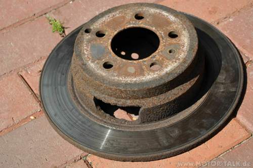

Hoi,
hab mal n paar allgemeine Bremsenfragen und hoffe hier auf erleuchtung.
Ich hab meine Bremsscheiben und -beläge rundherum vor nunmahr 25tkm neu gemacht. Vorne Brembo Max mit EBC Blackstuff, hinten Brembo mit Jurid, Handbremse ATE. Alle Beläge wurden mit neuem Montagematerial befestigt.
Die Bremsflüssigkeit wurde das letzte Mal im letzten Herbst beim Kupplungstausch komplett gewechselt, der Wagen kam danach mit absolut symmetrischen Bremswerten li/re über den Tüv.
Mir fiel aber auf, dass die Bremse einen relativ weiten Pedalweg hat und erst recht spät "voll" anspricht. Um eine starke Bremsung hinzulegen muss ich regelrecht Kraft aufwenden, nur einmal bei einer richtigen Notbremsung im Winter sprang das ABS an, sonst noch nie.
Bei einer flotteren Ausfahrt am Wochenende war es nun so, dass ich bei einigen Kurven ehrlich gesagt schon Panik bekam rechtzeitig herunterzubremsen, zumal die Bremse nach einigen Serpentinen vorne ein fieses Quietschen anfing, wie Kreide auf einer Tafel (viiiiiiel Kreide). Der Geruch.... äääh, Gestank hinterher war auch echt - atemberaubend 😁
Während die vorderen Bremsscheiben sich nebenbei schön topfeben und blank abbremsen hab ich auf den hinteren deutliche Riefen und Rostspuren auf den Scheiben drauf, liegt das an der Kombi Jurid-Brembo? Oder ist die Bremso hinten so schwach dass man sie nicht vernünftig "freigebremst" bekommt?
Wo kann ich nun ansetzen, um primär erstma den Pedaldruck wieder zu verstärken, den Pedalweg möglichst zu verkürzen und mein ABS mal zum Einsatz zu bringen? Hab hier mal was mit Unterdruckschläuchen in Richtung BKV gelesen, wo in etwa verlaufen die? Da mein Tempomat auch ausgefallen ist: Läuft das evtl. über dieselbe Unterdruckpumpe / dasselbe Schlauchsystem?

Das hört sich an als wenn die Sättel hinten fest sind😕
hmmm, dann wären sie in der Zeit vom letzten November (wo sie beim Tüv perfekt funktionierten) bis jetzt irgendwann festgegangen. Aber dann wären die Scheiben ja komplett verrostet - sind sie aber nicht, sind ja freigescheuert, aber eben mit Riefen (und in den tiefen Rillen sitzt noch etwas Rost).
Wie gesagt ist der Bremspedaldruck,bzw. das Bremsgefühl im Moment das, was mich am Meisten wurmt. Sind ja sogar Stahlflex rundherum verbaut, und trotzdem weich-schwammig.
Wenn ich den Kram am Wochenende mal auseinandernehme und die Führungen säubere will ich halt so viel wie möglich abklappern und checken, komme in den nächsten Wochen leider nicht so oft zum Schrauben wie ich möchte 🙁
Mojeeeeeeee. Das hab ich auch mit den Scheiben hinten. Ich hab die vor gut 5000KM gewechselt. Allerdings hab ich nur die Hartz 4 Version und nicht so eine Tolle" Brembo" wie der Jack.😁
Hinten sind bei mir auch schlieren mit leichtem Rostansatz. Aber ich glaube du mußt wohl oder übel noch mal hinten ran und die Sättel in Gang bringen.(Kupferpaste etc etc)
Ein vertrauter Mechaniker sagte mir dazu. Guck mal wie stark die Bremsscheibe vorne schon verschlissen ist. Ich finde recht viel. Das heißt, er Elch bremst vorne mehr und auch der Pedalweg wird dann recht schnell länger..

@Joe: danke für Deine Ausführungen, das ist mir aber alles bewusst.
Was Dir aber nicht bewusst ist ist die Tatsache, dass die Handbremse bei unseren Elchen eine TROMMELBREMSE ist!
Die Beläge befinden sich in der TROMMEL der hinteren Bremsscheibe, oder denkst Du das in der Mitte ist eine ultradicke Nabe? Nee, dadrunter sitzen die Handbremsbeläge! Die Handbremse geht NICHT auf die normalen Beläge.
Und das weiche Pedal habe ich auch bei KALTEN Bremsen! Da ich Stahlflexleitungen verbaut hab sollte aber auch bei warmen Bremsen der Pedaldruck nicht wesentlich weicher werden, vor allem wenn man sich bremsentechnisch in einer Region befindet, in der das ABS noch nicht anspricht.
Achja, und die Bremsflüssigkeit war a) erst im Herbst frisch erneuert worden, weil da nämlich die Kupplung mit allen Zylindern auch gemacht wurde (bei unseren Elchen wird auch die hydraulische Kupplung über die Bremsflüssigkeit mit gespeist, darum muss man auch dort mit entlüften wenn man da was ablässt!), und b) war da nix am Köcheln an der Fahrt, nur die Beläge haben gestunken.

Volvo-850-bremsscheibe-mit-trommel

Ich habe es tatsächlich einmal erlebt das Bremsscheiben "verzogen" waren bzw. eine Unwucht hatten. Das war faszinierenderweise bei einem alten Ford Fiesta, hat sich so geäußert das man beim Bremsen das Gefühl hatte als ob das ABS losgeht, nur hatte dieser keins. Mal kurz die Messuhr an der Bremsscheibe eingerichtet und man konnte einen wunderschönen Ausschlag beim Drehen beobachten.
Bei einem V70 habe ich es allerdings noch nicht erlebt.
Der V70I/II/XC sowie der 850, 940/60, 740/60 und 240 haben in der hinteren Bremsscheibe eine Trommelbremse als Handbremse...

Und so sieht das aus, wenn dir der/die Belagträger durch die Trommel schießen.
Bremse-1
