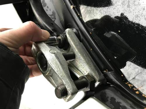

Dann mach einen korrodierten Wischerarm ohne Abzieher ab.......
Abzieher und Spezialwerkzeuge gibt es, seit es Technik gibt.

@LakeSimcoe schrieb am 3. Juli 2019 um 23:27:49 Uhr:
Gegen Spezialwerkzeuge und Abzieher usw. ist auch überhaupt nichts einzuwenden, wo es Sinn macht.
Ob das bei einem Scheibenwischerarm oder einer Batteriepolklemme so sein muss, da würde ich nochmal drüber nachdenken....
Man kann es auch übertreiben, warum einfach, wenn man es kompliziert (und vor allem sinnlos teuer) haben kann.
Es kann doch jeder seine Werkzeugkiste mit sogenannten Spezialwerkzeugen vollstopfen wie er will, aber ich werde mir nicht verbieten lassen, über den Nutzen so mancher Segnung der Neuzeit nachzudenken und dieses auch zu äußern. Von niemandem!!
Gruß der sachsenelch
Edit:
.... und ja, korrodierte Schraubverbindungen bekommt man auch ohne irgendwelche mehr oder weniger sinnvolle Spezialwerkzeuge gelöst, so etwas lernt man als Schlosser!! Die heutigen neumodischen Teiletauscher, die sich Mechatroniker nennen ( ich sage ja immer, die haben weder von Mechanik, noch von Elektronik richtig Ahnung, denn früher waren das mal zwei Berufe) wissen sich dabei nicht mehr zu helfen...
... nur der Vollständigkeit halber: Siehe Foto

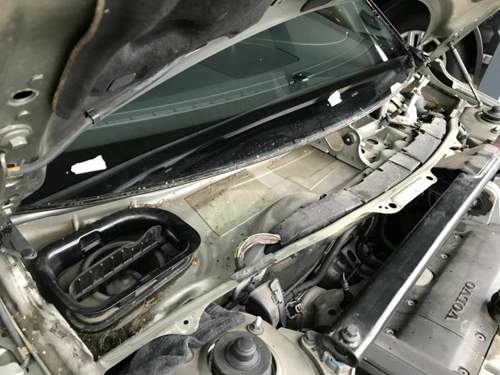

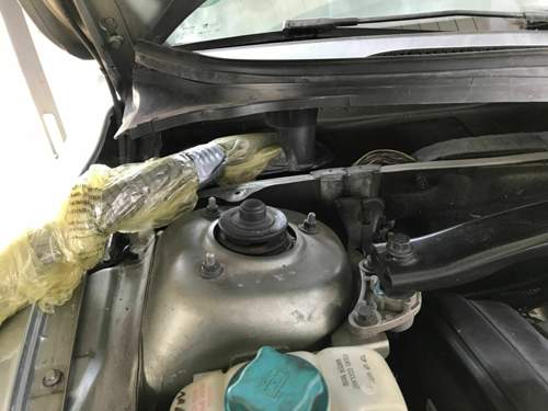

Einerseits ja, andererseits nein ...Stimmt schon, am einfachsten ist es, die Wischerarme zu demontieren. Aber wegen der Verzahnung auf der Welle (und uU Korrosion dort) kann das auch ne längere Nummer werden.
Grundsätzlich entfernst du die 4 Spreiznieten mittig und außen, die die Kunststoffverkleidung über dem Wasserfangkasten halten, zusätzlich die beiden außen liegenden Bleckklemmen. Dann kannst du auf der Beifahrerseite die Verkleidung etwas hochbiegen und hast damit Zugang zu einem der beiden Abflüsse.
Beim Abfluss auf der Fahrerseite ist es möglicherweise schwierig, die Verkleidung anzuheben, weil dort die Wischerwelle viel näher am Abfluss positioniert ist. Müsstest du also ausprobieren.

Hallo
Sag mal wie bekomme ich diese spreiznieten denn ab? Wahrscheinlich sind die nach der Demontage nicht mehr zu gebrauchen oder??
Doch, die kannst du wiederverwenden. In der Mitte des Niets ist das Stäbchen eingeschoben, das die Zungen unten am Niet auseinanderdrückt. Du kannst bspw. bei einem passenden Nagel die Spitze abfeilen und dann damit das Stäbchen vorsichtig nach unten per Hammer austreiben. Allerdings solltest du zuvor verhindern, dass das Stäbchen nach dem Austreiben einfach nach unten rausfällt (und dann auf Nimmerwiedersehen im Motorrad zu Liegen kommt; dann bräuchtest du in der Tat neue Spreizniete 😉), also ein Tuch o. ä. unterlegen.
Alternativ kannst du versuchen, das Stäbchen mit einer Spitzzange von unten zu fassen und nach oben auszuschieben.
