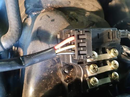

Das Gebläse geht nicht mehr! R129 500er. Was für Teile soll ich bestellen um das zu reparieren? damit ich es nicht selber zerlegen und keine Teile habe.
Bei dem Teil innen gehen alle lichter wenn man die Schalter drückt, aber Gebläse geht nicht an. Vorhin kam noch auf dem Display 02 ? Ist dann aber wieder verschwunden.
Wie kann ich das reparieren, dass das Gebläse wieder geht?

Wie macht man das jetzt am besten dem Lüfter direkt Strom vom der Batterie geben? Und wie prüfen ich jetzt ob da Strom hinfliesst ohne direkt Strom von der Batterie draufzugeben?
Lüfter, Zusatzlüfter, Kombirelais da gehen die 3 Kabel hin?
Wenn der Lüfter anläuft, dann wäre es der Schalter, läuft er nicht an, wäre es der Widerstand.
Der Widerstand sitze auf dem Lüfter, also muss hierfür der Lüfter raus.

Wenn die Sicherungen okay sind, müsstest Du dem Gebläsemotor direkt von der Batterie her Strom geben. Läuft er an, ist es der Schalte, läuft er nicht, ist es der Widerstand oder der Motor selbst.
Moin Moin aus dem Norden,
an dem Versorgungsstecker des Lüftermotors im Wasserkasten links kann man die 12V Versorgung und an der Steuerleitung die einzelnen Lüfterstufen vom Schalter messen.
VG. Mathias
Luefterregler
Vielen Dank Mathes!
Sind dann also die 3 Leitungen für den GebläseMotor?
Und wie prüfen ich da die Spannung? Bitte erklär für Anfänger - hab nicht so viel ahnung von so Elektronik sachen, aber immerhin seit gesten 1 multimeter.
Und die Komponenten wo da kaputt sein können? So wie ich es verstanden habe wohl entweder das Gebläse selbst oder irgendwas was oben drauf ist und dann gibt es wohl noch ein Relais für das Gebläse - weisst du wo das sitzt und wie man das checkt ob es ok ist?
ohne jegliches Grundwissen ist die Elektrische Fehlersuche an dem Wagen eigendlich nicht zu machen. Wir versuchen das mal. Bei den 3 Leitungen sind 2 die etwas dicker sind,eine mit rot drin, das ist 12v plus und eine meist braun oder schwarz das ist minus. Die 3. etwas dünnere Leitung ist die Steuerleitung. Grundvorraussetzung ist ,das zwischen den dickeren Leitungen bei eingeschalteter Zündung 12V ankommen. Zwischen der dickeren Minusleitung und der etwas dünneren Steuerleitung muß je nach eingeschalteter Lüfterstufe die Steuerspannung nach dem Plan im Anhang ankommen. Kommt da nix an ist das Heizungs/Klimagerät def. kommt da was, ist der Regelwiderstand auf dem Motor,oder der Motor def.
VG. Mathias

Mathes, dir ganz herzlichen Dank!
Ich schau mir das mal an ob ich da irgendwie ein Stückchen weiterkommen
Viele Grüsse
Immo500
