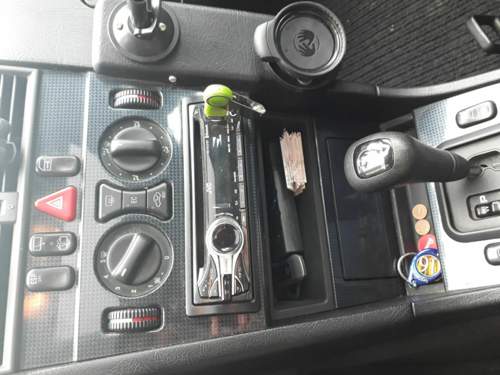

ich knüpfe da auch noch mal an...
Mein Gebläse geht auch manchmal einfach aus, egal auf welcher Stufe... Dann funktioniert es wieder einwandfrei, nach ein paar Kilometern wieder nicht...
Ist das eher der Gebläseregler... eher der Widerstand? ??
Blöde Frage: Habe ich eine Klimaautomatic? Doch eine Klimaanlage?
W202 bzw. S202 220CDI, Baujahr 2000, Esprit-Ausstattung...
Ich habe die Klimaanlage bzw. Klimaautomatic (was es auch ist) nie benutzt... was müsste ich machen damit sie wieder funktioniert? Befüllen, z.B.?
Hast du nen Display, oder zwei farbige Temperatur-Rädchen?
In der Mitte nen Knopf auf dem EC steht?
Die Rädchen, kein Display... den EC Knopf habe ich auch...
Wie gesagt, habe das eigentlich nie wirklich benutzt, kenne mich damit auch nicht aus...
Eingeschaltet wenn der EC Knopf aus ist?
Wie/Wo könnte ich die befüllen/befüllen lassen?
Im Winter an, eher aus lassen? Ich habe vorhin beim Auto abstellen festgestellt dass es sehr stinkt, qualmte etwas, machte auch ein Geräusch als Kühler nachläuft...
