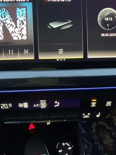

Heute Stand mein Auto den ganzen Tag auf der Nordseite von einem Haus.
Als ich Abends dann damit weggefahren bin, war die Windschutzscheibe innen angelaufen.
Also wollte ich sie mit dem Knopf "Gebläse voll auf die Frontscheibe" freimachen.
Hat auch gestartet, aber immer nur für ein paar Sekunden.
Ging dann immer wieder von selber aus.
Warum bleibt das Gebläse nicht an, bis ich es wieder aus mache?

Ist ein Bug. Hab deswegen schon mal ein Video an den Händler geschickt. Anruf vom kompetenten Meister, das Problem sei bekannt und wird mit einem Softwareupdate gefixt. Nur wann das dann kommt….

Der oben beschriebene Knopf oder Schalter ist ja der gute, alte und bekannte De -oder Entfrosterschalter, den wir ja aus jahrelanger Nutzung im Verbrenner sehr gut kennen. Und der Schalter hat ja auch gute Dienste geleistet.
Ich selbst musste ein oder zweimal feststellen, das der Schalter nicht mehr so funktioniert, wie ich es erwartet hätte. Man erwartet, das alle Klappen bis auf die Front - und Seitenklappen zu gehen und die volle Luftleistung auf die Front -oder Seitenscheiben geht.
Jetzt kann es ein Bug sein, oder man muss die beschriebenen Hinweise im Handbuch beachten. In dem wird u.A. beschrieben, das die Temperatur auf mindestens 22 Grad eingestellt sein muss. Schaue es Dir mal an, teste und berichte.

Ich hab`s gerade mal für Dich (naja musste nochmal kurz weg) bei mir getestet, heißt ohne Standklima per Fernauslösung, man war das kalt. :-)
Max-Schalter gedrückt und sogleich ging der Lüfter auf Volllast, Klappen gingen auf die Front, siehe Bild Kopf/Heizung, Temp. war nur bei 20 Grad, AC on und Umfluft ging automatisch aus.
Warme Luft kam sehr schnell raus, ist ja auch eine elektrische Heizung und keine Wasser/Wärmetauscher - Heizung wie beim Verbrenner.
Das Programm (läuft ja ca. 7 Minuten) lief sofort los und brach nicht ab. Im gewissen Temperaturbereich werden noch die Scheiben und Spiegelheizungen eingeschaltet. Es waren aber 5 Grad Aussentemperatur
Ja, der Schalter sollte so funktionieren, unabhängig von der komfortableren Lösung per APP.

Ich habe das mit dem Knopf der nach ein paar Sekunden ausgeht beim Testen heute auch festgestellt. Ist jetzt das Klimateil defekt und muss getauscht werden oder ist es ein SW Bug, der in den kommenden so ca. 3 Jahren gefixt wird?
Es gibt devinitiv eine TPI in der beschrieben ist das der Fehler bekannt ist und an einer Lösung gearbeitet wird... Wird mit einem Softwareupdate behoben... Wer weiß vielleicht kommt irgendwann eins over the Air
