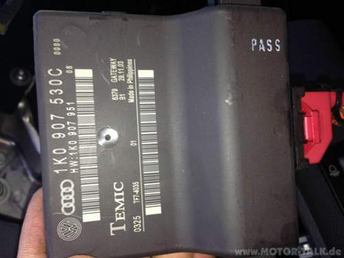

Ich haben mir ein neues RNS510 bestellt und vorher in den Foren durch geforscht und bin auf den Ruhestrom Problem aufmerksam geworden.
Darum war ich bei mein VW Händler und wollte mein Gateway aktualisieren lassen, wie es in vielen Foren drin steht.
Er hat das Auto an sein Diagnosegerät angeschlossen und das Gateway nach update suchen lassen.
Leider sagte das System kein update vorhanden.
Der Meister sagte er habe direkt auf die VW Datenbank zugegriffen. Ich war die ganze Zeit dabei und beobachte dies.
Er war die ganze Zeit bei mein Gateway 1K0 907 530 C , kann es sein das er was falsch gemacht ?
Wen Ja, was müsste er machen?
Ich habe ein Touran 2/2004 mit mfd2 und CD-Wechseler und UVH Freisprecheinrichtung (Dreieck)
mit Gateway 1K0 907 530 C von Temic,
1K0 907 530 C Sw 0080 HW: 1K0 907 951 dahinter steht noch 08
Wurde jetzt das Gäteway tauschen wen keiner ein tip hat.
Kann ich das Gatway einfach austauschen gegen eins bei den die Version > = 0178 ist
Oder musste ich auf was achten z.b. selber Hersteller Temic.
Die VW Werkstatt wurde alles hinterher Programmieren.
War so doof das ich dort nicht direkt nachgefragt habe welcher Kompatibel ist.
Hätte mir schon eins ausgesucht 7N0907530R
Ist das ok ?

TPI ist die 2017949/6
Wenn er es online nicht machen kann, soll er es offline versuchen. Sofern er das nicht kann, such dir jemanden im Forum, der in deiner Nähe wohnt und das durchführen kann. Hier sollte der Austausch aber pr PN erfolgen.
Wohnst du in der Nöhe von HRO?
Ansonsten kann du das Gateway natürlich tauschen.

Schade, dass dein Freundliche das nicht hinbekommt. Ist nur eine kleine Änderung in einer Datei, dann kann er das Offline einspielen. Und ja in der TPI sind ein paar Infos für den Freundlichen.
Für das update auf K 0178 braucht er nicht mal eine Datei ändern,das ganze ist sogar in der stt.alles drin von den DVDs.🙂
Jedoch zweifele ich daran das er das Offline noch kann...
Habe hier noch ein hochgezogenes K,kannst aber jedes andere was kompatibell ist auch holen..Auch die 7N0 gehen,jedoch muss man da aufpassen im Bezug auf Airbag,Start Stop und Panoramaschiebedach...Damit hatte ich schon öffters Probleme bei nicht kompatiblen Gateways.
Du kannst jedes GW nehmen. Wichtig ist nur, dass du Pin 2 und Pin 12 auspinnst. Da liegen nämlich zusätzlich noch 12V und Masse die dann nicht mehr benötigt werden und diese Fehler erzeugen.

so meine Lieben mein 🙂 hat es hin bekommen.
Ich habe es nicht gesehen aber ich glaub denen mal.
Das beste ich müsste nichts zahlen da ich gestern schon bezahlt habe 25,-Euro für nichts
Jetzt warte ich auf mein Navi 3T0 035 686 H ist zwar skoda teil aber auch eine RNS510 mit DAB und SDD Festplatte
Paket ist schon Versendet von Verkäufer.
Muss ich noch was beachten habe ein CD Wechsler und die UHV Freisprecheinrichtung (dies mit den Dreieck) alles von Werk eingebaut.
Werde nach den Einbau auch berichten !!!
DANKE FÜR DIE GANZEN TIPPS OHNE DIESE HÄTTE ER ES NICHT HINBEKOMMEN DANKE DANKE
So es ist eingebaut :-)
Meine Freisprecheinrichtung geht :-)
Mein CD Wechsler geht :-) Pin 2-3 Getauscht :-)
DAB+ Geht
MFA Anzeige geht nicht :-(
Muss ich diese Programmieren ?
Ob er in der Busruhe geht kann ich nicht 100% sagen.
wie kann ich dies Erkennen?
Einbau war einfach altes ausbauen, Pins Tauschen, neues einstecken, Code angeben und es lief :-)
