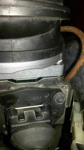

bei meinem Fahrzeug mit BRC Tecno Verdampfer, Mischerplatte in der Bosch-Mono-Motronic und Stepper im Gasschlauch riecht es bei Ampelphasen nach Gas im Innenraum. Hab sofort auf Benzin geschalten und die Masse von beiden Magnetventilen abgezogen.
Das muss man beseitigen. Hab auf dem Parkplatz der Arbeit bei Motorlauf alles mit der Nase "abgeschnüffelt", aber da roch ich iwie nix. 😠
Es können ja nur sein:
- Verdampfer (Vor drei Wochen revidiert, als ich den damals revidiert hatte roch NIX! War alles geruchsfrei bis heute)
- Gasfilter, dieses Sieb. Da war bisher niemand dran.
- Gasschlauch mit Stepper
- Mischerplatte in der Mono
- Mono ansich

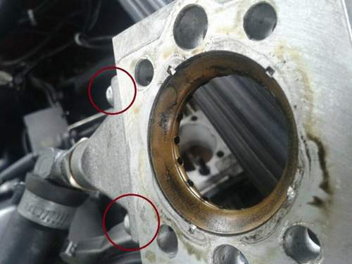

Die Mono hatte ich gestern auseinander, wegen dem neuen Mischer. Mitgeliefert waren nur so Kartonagen als Dichtungen. Die Zwischenplatte und den Zwischenflansch (Saugrohr/DK-Unterteil) habe ich erneuert. Schrauben mit Drehmo angezogen (10Nm Bosch-Vorgabe). Kann dort ne Undichtigkeit sein, wo immer Unterdruck ist? Das Gas also "abgesaugt" wird?
Ich kapiers nicht. Leckspray ... bringt das was ab Verdampfer? Da ist doch Unterdruck.

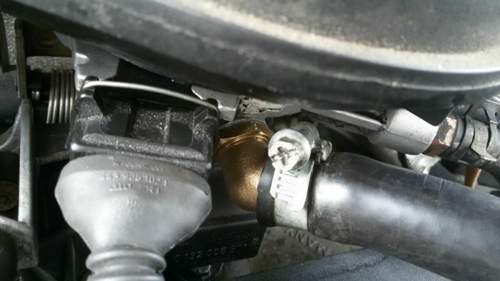

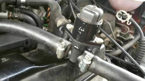

Anbei paar Bilder, was jemand Ideen oder konkrete Erfahrungen mit diesen Motoren oder System hat.

Das Kniestück mit der Kontermutter habe ich abgesprüht, nix zu sehen, keine Bläschenbildung.
Hab das mit Dichtband eingedreht und die Kontermutter mit Schraubenlack gesichert, weiß nicht ob das so korrekt ist. Nur das Gewinde selbst schien mir etwas fragwürdig.
Das mit dem Finger probiere ich nachher aus.
Also Gascharlys Tipp habe ich nun ausprobiert.
Leckspray auf den Finger, leicht draufgedrückt aber nix. Keine Bläschen, kein Blubbern. Zudem meine ich da einen leichten (!) Sog zu spüren
Das Kniestück in die Mischerplatte habe ich nochmals abgesprüht, nix zu sehen.

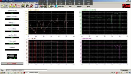

Guck doch erst mal, ob der Gasgeruch von vorn oder hinten kommt. Möglich wäre nebebn einem Leck auch ein überfetteter Leerlauf, also unverbranntes Gas im Abgas. Kommt bei Ampelstopp dann geruchsmäßig von hinten/unten rein, je nach Windverhältnissen.
Was mir noch einfällt. wenn Du nur die Spule am Tank und vorm Verdampfer, aber nicht die am Verdampfer selbst bestromst, sollte eine mögliche Undichtigkeit auf die Anschlüsse Flüssiggas reduziert werden. Aus eigener Erfahrung tippe ich mal auf den Anschluss Flüssigphaser, wenn Du den Schneidring nicht erneuert hast.
Hinter dem Verdampfer dürfte eigentlich kein Problem bestehen, da dort ja alles unter Unterdruck läuft.
@mawi2006 schrieb am 12. April 2018 um 22:15:27 Uhr:
Das probiere ich am Samstag aus. Ich fahr jetzt eben den Saab, ist mir bisschen zu heikel und wenn schon Benzin, dann solls Spass machen 😉
Schneidring wurde ersetzt.

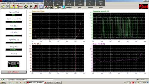

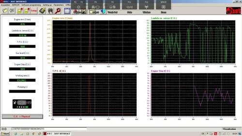

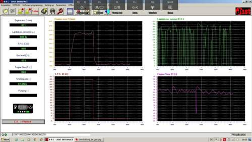

Da muss ich mal die Abgase schnuppern. Fettlauf sollte man aber auch in der Software erkennen können oder?
Im Prinzip ja, aber der Leerlauf wird je nach Motor manchmal absichtlich fett eingestellt, wegen besseren Übergangs zur Teillast.
Ist das eine BRC Just (= AEB Leonardo)?
Ist eine Just. Die Einstellung habe ich vorgenommen, Rändelschraube ist, wie es BRC zum Tecno empfiehlt, 1 3/4tel Umdrehung offen.
Dann guck mal in die Software (Live-Anzeige). Sollte das Gemich, wie ich vermute, im LL durchgehend fett sein (Stepper am unteren Ende), dreh die LL-Einstellschraube testhalber langsam rein und guck, ob die Regelung einsetzt.
