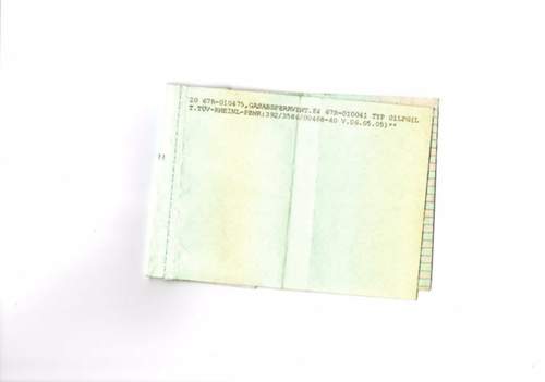

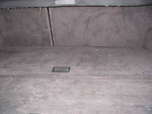

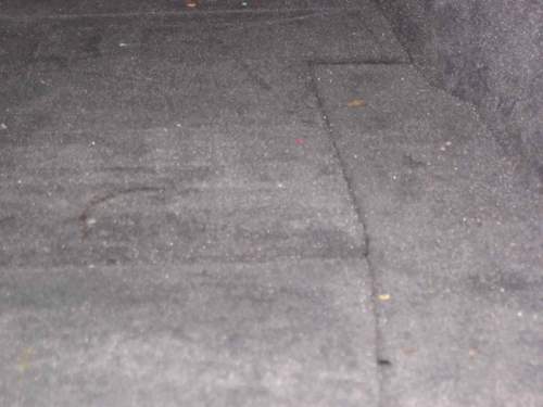

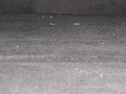

Genau. Die 72er verschwinden komplett, die 77er heben den Boden etwas an. Das habe ich etwas entschärfen können, indem ich an den relevanten Stellen etwas Material (Holz) weggenommen habe. Ansonsten wäre das nicht tolerabel gewesen. Jetzt gehts. Vielleicht kann man es auf den Bildern erkennen. Radmulde wurde nicht verändert. Das war Bedingung meinerseits seinerzeit. Ansonsten: OMVL Anlage mit Leonardo EB175 Steuergerät, AutogasItalia Verdampfer, Gasabsperrventil Maya E13 67R-010119.

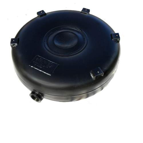

Du hast einen Vierlochtank mit innenliegendem Armaturenkasten.
@cherryco schrieb am 17. Dezember 2015 um 22:53:04 Uhr:
Bezieht sich Vierloch auf die Tankbefestigung?
Nein, beim MV-Tank ist Einlaß, Auslaß, Tankanzeige und Überdruckventil in einem Loch. beim 4-Loch hat jede Komponente ihr eigenes. Vorteil, wenn etwas defekt ist, muß nicht das komplette Teil gewechselt werden.
Da möchte ich dir widersprechen. In Elch II, umgerüstet 2009, war ein 77-l-Tank drin. Er passte genau rein, die hintere Kofferraum-Bodenplatte lag plan auf.
Zum Angucken bitte nach Halmstad fahren, falls Kristineheds Bildemontering ihn noch nicht auseinandergerissen hat.
Na dann... ziehe ich meine pauschale Aussage über die 77er Tanks zurück und formuliere neu: Die 72er verschwinden in der Regel komplett und bei den 77ern kannst Du Glück haben, dass Du nicht nacharbeiten musst. 😁

Ich vermute, dass das bei dir an dem 4-Loch Tank liegt. Die 650*270 mit Multiventil sind von der Form her leicht anders.
Bei meinem 72er musste man die oberen Platten etwas bearbeiten weil die Befestigungsschrauben etwas abstehen. Der Tank selber allerdings nicht der hat sogar nocht etwas Luft bis zu den Platten da er mittig etwas "eingedrückt" aussieht.

War das MV innenliegend (Bild 1, 30°), also im "Felgenloch" oder war es außen (Bild 2, 0°)?
Mich würde ein 77L Tank interessieren, bei dem ich ein 30° MV nutzen kann. Dann müsste ich mir kein neues kaufen und könnte das aus meinem 53L Tank verwenden.
Bild 2 ist aus der Erinnerung korrekt. Das Mittelloch war komplett zu, das Volumen wurde also mitgenutzt (sinnvollerweise).
