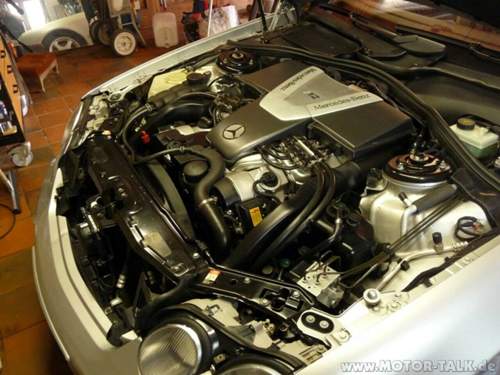

Die zwei Prins-Anlagen auf dem Bild sind jetzt seit 6 Jahren parallel in Betrieb. Reibungslose Funktion. Die Gasventile habe ich von den Rails getrennt, um sie möglichst nah an den Einspritzpunkten der Ansaugkanäle anzubauen. Keine Einwände von Seiten des TÜV! Das hätte mir RomanL nicht erlaubt...
Grüße Wolfgang
Motorraum
