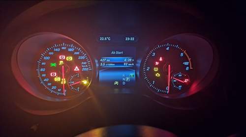

1. Zündung an (euer Tacho muss so aussehen wie auf dem ersten Bild, also alle Lämpchen leuchten)

4. Ich mach die Zündung an (wie auf dem Foto)
