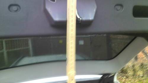

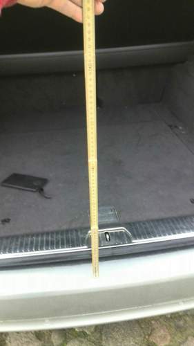

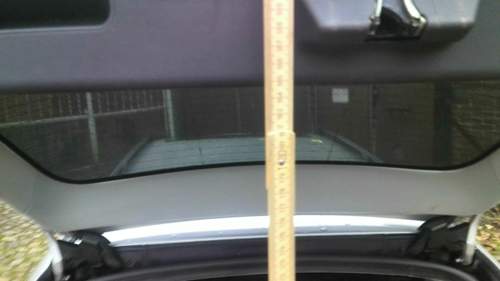

Von Oberkante Stoßfänger bis UK Klappe 130 cm, (Bild 1+2)
Von Fußboden bis Uk Klappe 184,5 cm. (Bild 3)
Fotos sind schlecht, aber ich denke erkennbar.
Vielleicht kann noch jemand messen.
Der 130er Abstand dürfte Aussagekräftiger sein, da Fahrwerks-höhe keine Rolle spielt.

Danke für die Bilder. So sind die Messpunkte eindeutig 🙂
Bei meinem sind es von Stoßfänger bis Klappe nur 125,5 cm
Vom Boden bis zu Klappe gar nur 174,5 cm (Schlecht geschätzt mit 190cm. Ich wollte da bloß nicht untertreiben...) Die 174,5 könnten aber auch zum Teil mit meiner nicht ganz funktionierenden Niveauregulierung zu tun haben.
Der Dämpfer öffnet auf jeden Fall ganz bis zum Anschlag. Wenn ich die Klappe höher drücke, dann hebe ich nur das Auto.
Ich wüsste aber nicht, wo man einen Einbaufehler begehen könnte. Man kann ja nur an der einen Seite auf die Kugel aufclipsen und auf der anderen an der Rückwandtür befestigen.
