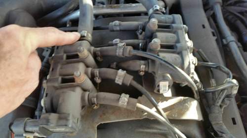

jetzt habe ich mich mal auf der suche gemacht und habe alles kontrolliert und habe festgestellt das
das fz am anschluss zu den injektoren der schlauch einen riss hat.
versuche hier mal ein bild enzustellen.
logischerweise gehe ich mal davon aus wenn das fz vibriert oder gestartet wird usw das der schlauch sich auch bewegt und dort gas ausströmt bzw wenn er unter druck steht.
Klärt mich bitte auf ob ich da so annähernd richtig liege und das der fehler sein kann oder könnte.

Die Landi Renzo hat einen Fehlerspeicher, aus dem zweifelsfrei auslesbar ist, warum die zurückschaltet, Zündspulendefekte veranlassen die GA jedenfalls nicht zum zurückschalten, jedenfalls nicht sofort! Entweder kein Gasdruck (Magnetventil am Tank, P1 Sensor def) oder ein Gasinjektor, dessen Wiederstandswert zu groß ist. Ein gerissener Gasschlauch kann natürlich auch die Ursache sein, dann müsste es aber gewaltig zischen und stinken!

Zu dem schlauch muss ich sagen das ich ganz leicht angefasst habe und da hat es nach gas gerochen und gezischt
deshalb meine frage ob ich da vielleicht mit richtig liege
Ich würde den Schlauch tauschen und auch alle anderen genau anschauen, die sind ja auch so alt. Gummi wird schon irgendwann mal porös. Und wenn die Möglichkeit besteht, sollten die Injektoren so verbaut werden, dass das Ende mit dem Schlauch zur Ansaugbrücke tiefer liegt als die Seite mit dem elektrischen Anschluss, das verringert die Gefahr, dass sich Parafin in den Injektoren ablagert und die verkleben.

muss Mawi recht geben, wenn du den Riss schon entdeckt hast, dann raus mit dem Ding und neu rein, und die anderen Schläuche auch mal genauer anschauen.
Die Gasanlagen haben einen Drucksensor. Wenn der Gasdruck nicht richtig aufgebaut wird, oder zu schnell wieder abfällt, gehen die Anlagen in Störung, bzw. schalten auf Benzinbetrieb um.

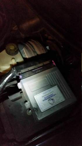

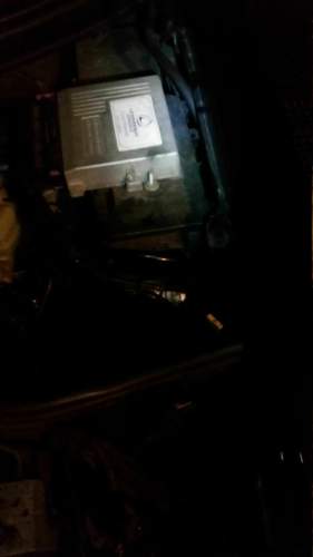

ich bin dann zu einem umrüster nach kevelear gefahren bei dem ich schon mal war mit meinem anderen benz und der hat mich voll überzeugt.Die Frage warum ich nicht sofort dahin gefahren bin? Weil der aus wulfen die eingebaut hat und gedacht habe er kennt sich damit aus was er eingebaut hat.Also ich wie gesagt nach kevelear heute morgen, der sich die anlage angeschaut und das steuergerät an sein laptop angeschlossen.
Jetzt das problem ,der kann auf seinem laptop das steuergerät erkennen fährt zur hälfte hoch und bricht dann ab
also hat kein zugang zum steuergerät.???????

Bei ausgeschalteter Zündung den Stecker vom Gassteuergerät abziehen und 10 min. warten, dann wieder draufstecken und erneut versuchen, das SG hat sich aufgehängt!

Nachdem wir den rat von Gascharly gefolgt sind und das Gassteuergerät 2 stunden ab hatten ,wieder draufgesteckt haben sind wir trotzdem nicht in das steuergerät reingekommen. Es ist auch nicht codiert.
Er hat in den 14 tagen alles nachgeschaut sämtliche leitungen durchgemessen usw also alte art der fehlersuche.
Zu den 14 tagen muss ich auch sagen das auch andere sachen an dem fz gemacht wurden die nix mit der gasanlage u tun hatten .So heute morgen angerufen allles soweit fertig nur die gasanlage schaltet immer noch ab und zu ab.In da steuergerät kommt er immer noch nicht rein.Jetzt schaut er heute noch nach den drucksensor und dann ist ENDE. Er weis dann auch nicht mehr weiter.Der Laptop erkennt das steuergerät fährt 42% hoch und dann ist ende.

Der kann Dir auch nichts neues schreiben, wenn es keine Verbindung aufbaut, dann ist entweder die Busleitung gestört oder das SG hin!
Bei LR hatte ich das auch schon mal, da war das SG hin!
Wirst nicht um ein neues SG herumkommen, im Vorfeld ist aber noch die Datenleitung auf Durchgang zu prüfen-.
Woher kommst Du? Ich habe noch ein neues SG auf Lager, damit können wir es mal versuchen!
