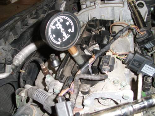

Wurde Kompression geprüft? Mal angenommen ein Ventil ist leicht undicht (Ölkruste, oder gerissen) kann es auch zu solchen Symptomen kommen. Mal angenommen 1 Zylinder hat nur 8 anstatt 12 Bar, müßte man ein Druckverlusttest machen. Motorkennbuchstabe?
10-kompression-polo-9n-1
also es ist ölverlust gewesen dieses wurde behoben und was macht man denn wenn die bar anzahlt niedrig ist?

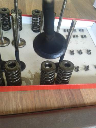

Kompression ist der Druck (in Bar gemessen) den ein Motor, bzw Zylinder, braucht, bevor er Zündet. Wenn der gemessene (Kompressions)Druck zu niedrig ist, läuft kein Motor, springt schlecht an, oder läuft schlecht. Wenn das bei einem Motor zutrifft, muß man der Sache auf den Grund gehen, und sogar den Motor zerlegen. So wie bei meinem AZQ 1,2 Polomotor. Da waren die Auslaßventile mit Ölkohle verkrustet.
