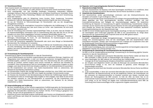

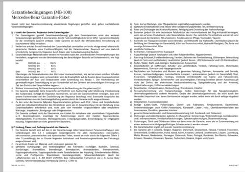

Korrekt, wenn man die ganzen Ausschlüsse in der MB 100 sieht....
