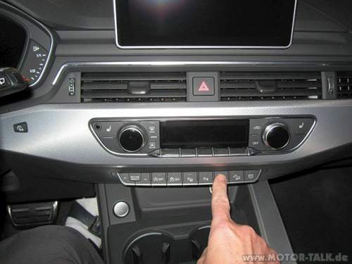

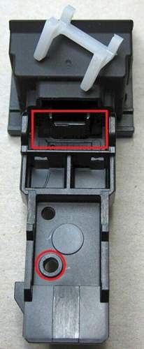

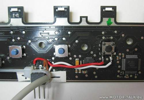

Nach längerer Vorbereitung habe ich heute das Projekt "Garagentorsender nachrüsten" abgeschlossen. Ich verwende dazu eine nicht benutzte Taste der Schalterleiste in der Armaturentafel.
Kosten: ein serienmäßiger Handsender mit 12 Volt Batterie für die gewünschte Tormarke, ein smd Mikrotaster aus dem Elektronikladen und 30 cm 2-adriges Kabel. Der Umbau war ziemlich knifflig, da die Schalterleiste extrem kompakt aufgebaut ist und fast kein Platz für die zusätzlichen Kabel war.
Vorteile für mich: absolut serienmäßige Optik (OK, der verwendete Taster hat aktuell kein Symbol, könnte aber gegen die Taste für das Heckrollo getauscht werden), Funkreichweite > 10 Meter, Anschluss direkt an die Fahrzeugbatterie (geht sogar sogar bei Zündung aus, das die Schalterleiste an Dauerplus hängt).

Ich habe diesen Taster verwendet (im örlichen Elektronikladen eigenhändig erstanden).
Ein paar Bilder werde ich noch zusammenstellen und hier als PDF einstellen.
@Jup_HH schrieb am 21. Dezember 2016 um 10:33:29 Uhr:
Wofür ist denn die 2. Taste von rechts?
Ja, genau. Weiß dat (k)einer der hiesigen MA'?
@pakistani schrieb am 21. Dezember 2016 um 18:19:43 Uhr:
Wurde doch schon beantwortet. Die ist beim Allroad für das off-road Programm.
@HammerXY schrieb am 21. Dezember 2016 um 18:23:06 Uhr:
Hatt meiner einer wohl überlesen. Allerdings kann die Aussage so net stimmen.
Denn meiner einer und vip-klaus fahren selbigen und der 2. von rechts ist blind. An dieser hatter doch den eigenen Taster genau angebracht, oder?
Lt. Manual Seite 183 wird der Offroad-Modus (bei Tandler und Limmo = Sportmodus) himself übrigens durch ein kurzen Druck auf die ESP-Taste aktiviert bzw. bei wiederholter Betätigung entsprechend deaktiviert.
Er hat ihn auf den dritten von rechts gebaut.
Auf seinen Foto oben sieht die Abbildung auf dem zweiten von rechts ganz nach Bergabfahrhilfe aus. Sprich das er nicht zu schell werden kann. Gib es in den Q Modellen ja auch sowas.
@HammerXY schrieb am 21. Dezember 2016 um 19:27:42 Uhr:
Genau so ist es. Der 2. von rechts ist immer nur beim Allroad belegt, der 3. von rechts nur bei der Limousine für das optionale elektrische Heckrollo. Diese Taste habe ich verwendet.
Asche auf mein Haupt. Genauso isses! Pisa wäre in Sachen Mathematik und/oder Leseverständnis bei eigener Teilnahme wohl eine absolute Blamage für Deutscheland. :D:p:D
Also neuer Versuch: Was ist für die Tasterposition 3 von rechts regulär vorgesehen?
Hab ich genau über dir geschrieben :)

hier habe ich eine kurze Bauanleitung hochgeladen.
Aber bitte beachtet, dass der Umbau generell auf eigene Gefahr erfolgt. Ich übernehme keine Haftung für eventuelle Schäden. Wer keine einschlägigen Erfahrungen hat, sollte das besser einem Profi überlassen.
