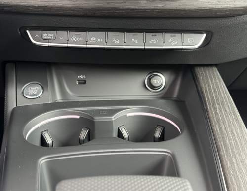

Hallo, wie bekommt man die Leiste raus. Einfach die beiden werkzeuge(schlüssel) ins loch stecken bis es klickt und dann einfach rausziehen oder muss man noch mehr machen?
Hab angst wenn die Schlüssel einrasten und es nicht raus geht das auch die Schlüssel ja fest stecken für immer..

Hallo wer hat die Leiste schon ausgebaut. Reicht es wirklich nur die 2 Stifte reinzuschieben? Hab ehrlich gesagt angst, wenn die drin sind und arretiert, und die Leiste geht nicht raus, das ich die nie mehr rausziehen kann.
Wer hats gemacht und kanns noch mal genau erklären?
Das wäre super
Möchte die einbauen.

Es funktioniert genau so wie im Video gezeigt. Sei mutig und probiere es einfach :)
Themenstarteram 4. November 2023 um 11:50
Danke hab mich getraut.
Hier das Ergebnis:)

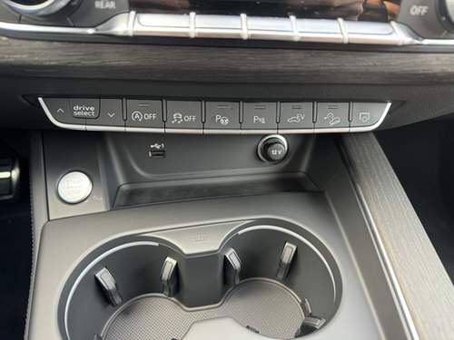

Darf ich fragen warum du die Leiste ausgebaut hast, hast du etwas geändert?
Themenstarteram 4. November 2023 um 16:09
Natürlich so umgebaut das es keine leeren Plätze gibt.
Es gibt keine Version wo alle belegt sind. Leerplätze fand ich doof.
Original
Nach Umbau
Achso, kann ich verstehen :)

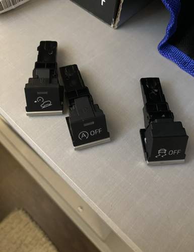

Aber die Tasten sind dann nicht belegt, richtig?
Wie hast du das gemacht, also die beiden leeren Tasten ausgetauscht?
Themenstarteram 5. November 2023 um 6:16

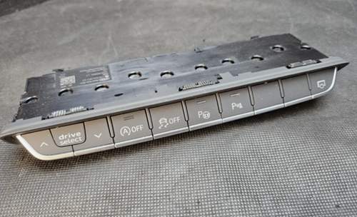

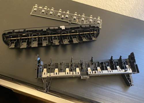

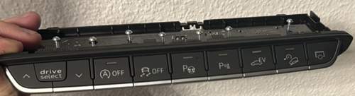

Hab eins bestellst bei Audi und dann umgebaut. Muss man alles rausnehmen. Dann die Stange rausziehen und die passenden Schalter einfügen. Bei einem hab ich auch die Abdeckung mit dem Symbol abgemacht und auf eine andere Aufnahme gesteckt. Damit es passt da das Alu von links nach rechts gebogen verläuft.
