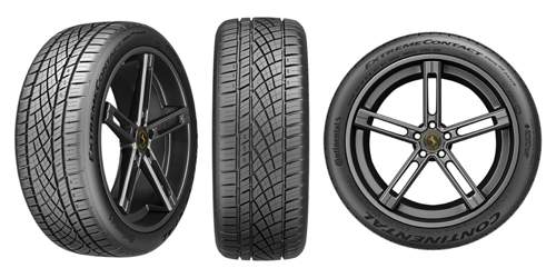

Das ist eine gute Frage, rein vom Profilbild her finde ich den Bridgestone Potenza RE980 extrem intressant, der hat schöne Lamellen und sollte wirklich eine gute Allwetter-Performance auch auf Schnee bieten. Erinnert mich stark an die Vredestain Quatrac Reifen.
Aber auch der Michelin Pilot Sport All Season 4 und Goodyear Eagle Exhilarate wären durchaus intressant. Beide erinnern mich entfernt an den Dulop Sport All Season.
Der Continental Extremecontact dws06 plus hab aber garkeine Lamellen fällt für mich optisch aber eher in die Kategorie Regenreifen mit guten Nässeeigenschaften, aber bei den Schneeeigenschaften wäre ich da skeptisch.

Interessanter Thread, bin hier gerade gelandet weil ich googeln wollte was der Continental ExtremeContact DWS06 Plus kostet. Aber der wird ja hier nicht angeboten.
Der Kollege MacV8 belegte ja bereits vor zwei Jahren, dass die Aussage des TE nicht zutreffend ist.
