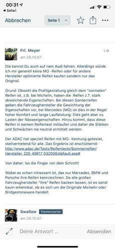

Haben die Reifen einen MO (mercedes only) Aufdruck? Fuer Mercedes (MO) konzipiert?
Beim 4 Rad ist es sehr wichtig das die Reifenumfangtoleranzen eng spezifiert sind, das ist nur mit MO spezifikation garantiert...

Jedes Fahrzeug, auch der W166 kann unabhängig vom Reifenhersteller mit allen für die Baureihe zugelassenen Reifendimensionen ausgerüstet werden. Einzuhalten ist der Load-Index und grundsätzlich der Speed-Index.
Die MO-Kennzeichnung besagt, dass die Reifen für Mercedes optimiert und produziert worden sind. Bei Mercedes steht - außer für AMG Modelle - wohl die Komfortauslegung im Vordergrund. Das Profilbild und der Abrollumfang ist bei Reifen mit oder ohne MO-Kennzeichnung völlig identisch. Bei Mercedes gekaufte Reifen haben logischerweise die Kennzeichnung. Das ist Teil des Kundenbindungsprogramms.
Für meinen aktuellen W166 habe ich den ersten Satz Reifen (Goodyear Eagle) in einem Reifenfachbetrieb zufälligerweise mit N1-Kennzeichnung (für Porsche optimiert) gekauft. Der zweite Satz (Goodyear Vector), ebenfalls von einem Fachbetrieb hat keine Kennzeichnung. Unterschiede beim Fahrverhalten oder Fahrkomfort sind nicht feststellbar.

Habe den Beitrag mal rausgesucht und als Bild angehängt.

Ich habe mal eine der vielen Hersteller Bescheinigungen über zulässige Rad/Reifen Kombinationen angehängt,
wenn auch nur ein Funken Wahrheit an deiner Aussage wäre, würde es da drin stehen. Das trifft auch auf die restliche Fzg-Palette von M-B zu!
Richtig ist, du kannst Hersteller technisch montieren was du willst, solange es in der Zul-Besch. Teil I, im COC-Dokument aufgeführt ist.
Ansonsten kann der der Reifen eine Run Flat, XL (Extra Load) oder eben eine MO Kennung habe, vollkommen wurscht. Selbst S oder W spielt für den 4M keine Rolle.
Gesetzlich kannst du sogar 4 verschiedene Reifenhersteller fahren, Mercedes empfiehlt auf einer Achse den gleichen Reifen zu haben.
ansonsten ist es dem Verteilergetriebe vollkommen egal was für Reifen man fährt!!
