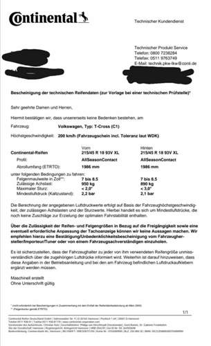

Hi, zwei Anfragen gestellt.1x VW und 1xConti.
Antwort von Conti. Freigabe für das Fahrzeug mit der Felge Köln.
