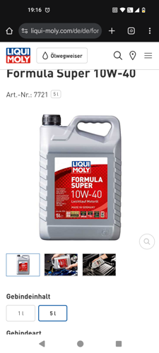

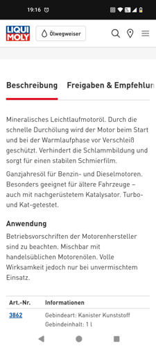

ich weiß wie gerne es gesehen wird über Motorenöl zu schreiben, trotzdem mache ich das. Hier meine Frage:
Mir wurde heute einfach mal beim Durchschauen der liqui moly Seite das Formula Super 10W-40 vorgeschlagen, scheinbar ein Mineralöl mit nur Empfehlung 229.1 was ja nicht das beste ist, gibt es wirklich jemand der das fährt?
Rein aus Neugierde.
Und wenn ja was hat das für Auswirkungen auf den Motor, also Ölverbrauch, Verschleiß etc. hat es?

Ja, ich fahre das nur und das seit 220000km... Keine Probleme...
@maikel_SLK schrieb am 7. August 2025 um 19:54:59 Uhr:
Wie stand fest ist das Öl und in welchen Intervallen wechselst du?
Warforza
Ca. 1x im Jahr, max nach 30000km
10er Öl, das ist im kalten Zustand ein wenig dick, speziell im Winter eher ungünstig.
WEiß jetzt nicht welchen Motor du hast, und ob du die 229.1 fahren kannst....aber 229.3 sollte schon sein.
Nicht das dir irgendwann der Kettenspanner die Kette zu straff zieht, weil er kalt kurz zu viel Öldruck aufbaut. (Je nach Motor und Typ Kettenspanner)
