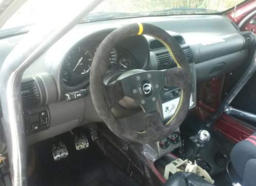

Für Schaltwagen reicht mein Können so gerade aus... :-)

Ist ja schön und gut, aber warum benutzt du Serienteile für sehr hohe Ansprüche?
Sagt wer? :-)
Als der 1200er mit etwas mehr als Serienleistung noch drin war und die Serienkupplung platt,kam ne Luk rein..
hat etwas mehr als 1 Jahr gehalten,dann Sachs,die Sachs hat 4 Jahre gemacht,obwohl noch mal 30PS zugelegt.
Dann gab es auf die schnelle nix anderes und wieder Luk rein.Nach nehm halben Jahr wieder platt.
Dann kam eh der 1600er dann bin Ich lange ne verstärkte Sachs mit bis zu 170PS gefahren.
Dann ließ langsam die Federkraft nach.
Da Sachs nur Sinter ungefedert liefern konnte fahr Ich nun seit ein paar Jahren Helix gefedert Cera-Metall funzt auch gut.
Aber diese verstärkte Sachs war klasse,und das obwohl die 70PS mehr abkönnen mußte wie Serie.
Deshalb aus eigener Erfahrung, würde Ich immer wieder zu Sachs greifen.
Und Ich hatte es noch nie das wenn Ich über meinen Teilehändler an der Theke bestellt habe bei Sachs was anderes als Sachs drin war. :-)
