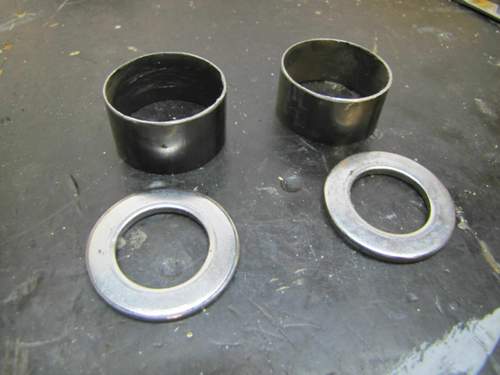

An einer meiner Enduros (VL 600 V) federt die Gabel schon beim Aufsitzen gefühlt zu weit ein. Die Gabelfedern sind progressiv (Serie) und die Gabel ist mit neuem Dämpferöl Rowe 5W20 korrekt befüllt. Luftkammer gemessen.
Jetzt fielen mir Distanzhülsen in die Hände, die ich beim Umbau eines anderen Motorrades auf progressive Promoto-Federn ausgebaut habe, denn die sind länger.
Spontan kam mir die Idee, die Transalp - Gabel mit diesen Hülsen ein wenig vorzuspannen. Natürlich nicht um 120 mm, so lang sind die Hülsen, aber die kann man ja abschneiden. Ich dachte dann an 20 - 30 mm Vorspannung.
Meinungen ?

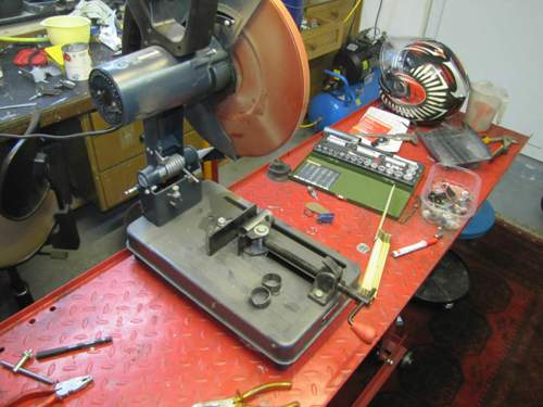

Ich habe jetzt für morgen mal was vorbereitet. Dazu muss ich die Transalp vorne hochhängen, dass die Gabel ganz ausfedert. Sonst geht das zu schwer rein. Dazu ist es jetzt zu spät.
Img-4320
Img-4322
