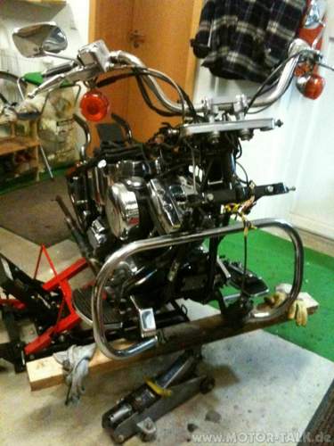

Hallo Uli,
super, das hilft mir auf jeden Fall weiter.
Die Ausgabe für neue hintere Dämpfer werde ich also erstmal zurückstellen. An die hinteren Dämpfer kommt man ja schiesslich auch so gut ran, dass ich das ggf. auch erst im nächsten Jahr mache.🙂
Für´s Schrauben habe ich mir eine Motorradhebebühne gegönnt. Macht auch alles deutlich einfacher. Ich habe auch schon rausgefunden, dass diese nicht ausreicht das Motorrad stabil zu halten, sobald man die Räder und Fender abgenommen hat. Ich habe daher unter den Sturzbübel noch ein Brett quer unterlegt und mit einem separaten (Auto-)Wagenheber den vordern Bereich "ausbalanciert". Die Kid´s habe ich trotzdem "gebrieft", möglichst einen Bogen um die aufgebockten "Reste" zu machen.😉
Nochmals Danke und viele Grüße.
Karsten

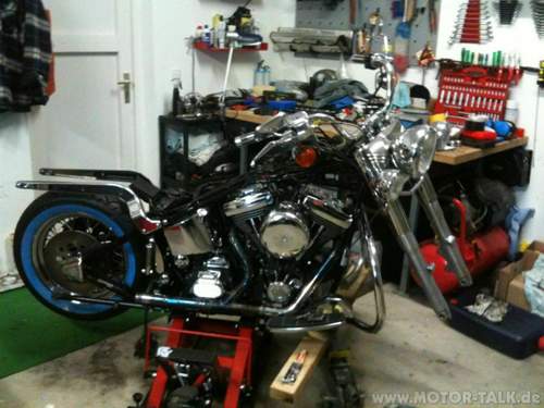

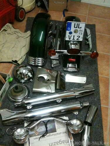

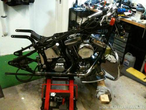

hier mal der aktuelle "Zwischenstand" meines "1000 Teile Puzzles".
Wenn die Räder nun endlich frisch besohlt sind, dann werde ich Front und Heck mal langsam wieder zusammenbauen. Der "Mitte" widme ich mich dann noch ausführlich.
Neue progressive Gabelfedern sind schon mal montiert, Kerzen gewechselt, an drei Anbauteilen musste auch ein wenig geschweisst werden, aber ansonsten nur Kleinkram - ausser Unmengen an Zeit zum Putzen...
Naja, aber man sieht schon einen Fortschritt.
Viele Grüße.
Karsten

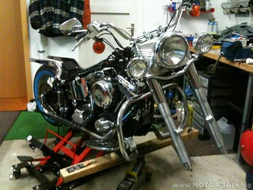

so, die neuen Schlappen sind drauf und ich kann so langsam die ersten Teile wieder anschrauben. 😁
Jetzt habe ich vom Vorbesitzer sogar noch das Manual, ein Rep.-Handbuch und eine Scheibe bekommen. So langsam sind alle "Puzzelsteine" beisammen! 😎
Viele Grüße.
Karsten
