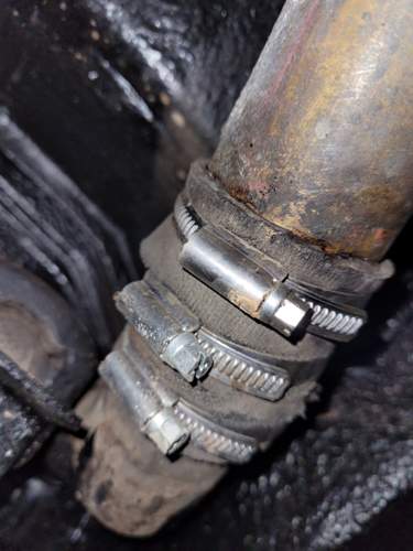

Guten Morgen zusammen
Ich muss nochmals kurz wegen der Geschichte mit dem Tankvorgang nachhaken. Nachdem es Anfang der Woche nur ein paar Tröpfchen beim Tanken waren, läuft da mittlerweile ein richtiges Rinnsal Benzin aus der dicken Leitung überhalb des Tanks. Gefällt mir garnicht :-(
Hat da noch jemand einen Tip?
Habe noch ein kurzes Video gemacht:
https://www.youtube.com/shorts/rMgEhv49mDw
Nach ein paar Metern Fahrt ist dann alles wieder gut. Ausserdem habe ich hinten so ein permanentes Summen / Surren, als ob die Benzinpumpe hörbar laufen würde, weiss nicht, ob man es auf dem Video hört - wenn der Wagen aus ist, ist auch das Geräusch weg.
Danke und Gruss
Benny

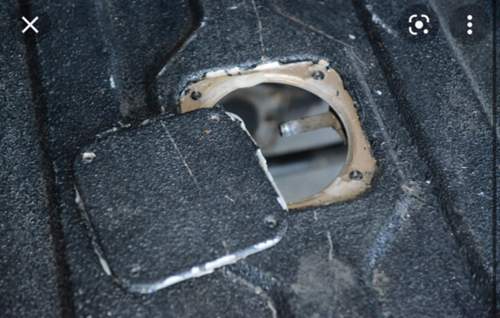

wenn es bei Fahrt aufhört wird es ein Leck in der Benzinrücklaufleitung sein... check das mal und ersetze (ggfs. beide) Benzinleitungen
Das Geräusch könnte von Entlüftungsventil/ Aktivkohlefilterfilterkombi kommen (zumindest bei meinem 230er) - der ist in der rechten Kofferraumseite eingebaut
Hallo @Eetfuk
im Kofferraumboden findest du eine Luke. Öffne diese und prüfe ob sich eventuell ein Schlauch gelöst hat oder eventuell sogar alles verrostet ist. Das ist schnell gemacht und ein erster Indikator.
lg Dani
P.S.: Foto ist auf dem WWW
So, Corpus Delicti gefunden. Das Auto hat einen Zusatztank. Vom Einfüllstutzen geht ein Y-Verteiler weiter zu selbigem. Die Rohre von Stutzen und Zusatztank wurden, ich bleibe diplomatisch, etwas unprofessionell mit einem Schlauch und ein paar Schellen fixiert. Der Schlauch ist gerissen. Ich werde morgen mal den Schlauch ersetzen, damit es mal provisorisch dicht ist. In den nächsten paar Wochen schmeisse ich den ganzen Humbug dann raus.
Danke für eure Inputs und Grüsse
Benny

@dsis schrieb am 28. Mai 2022 um 14:20:18 Uhr:
Hallo @Eetfuk
im Kofferraumboden findest du eine Luke. Öffne diese und prüfe ob sich eventuell ein Schlauch gelöst hat oder eventuell sogar alles verrostet ist. Das ist schnell gemacht und ein erster Indikator.lg Dani
Hallo Dani
Da sitzt der Tankgeber, oder?
Danke und Gruss
Benny
Hey Benny,
ja drunter siehst du den Tankgeber sowie die Leitungen welche zur Entlüftung gehen.
