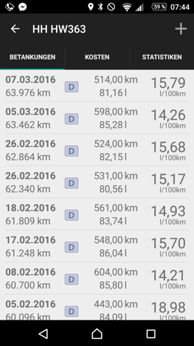

Anbei mein Verbrauchsprofil.
Screenshot-2016-03-14-07-44-18
