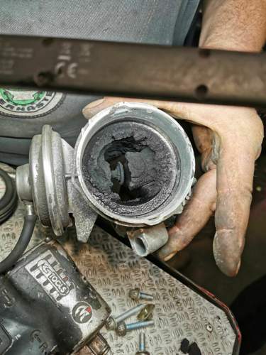

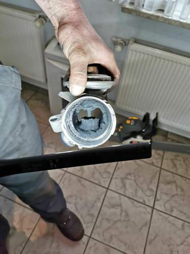

der J. Adler hat mir Laien ausführlich erklärt und erläutert, was er da so alles zu meinem G (W463, 270cdi, EZ10/04, 220.000 km) gefunden hat, bezüglich des schwarzen Rauches aus jenem linksseitigen Rohre vorm Hinterrad. Der besseren Übersichtlichkeit halber nummeriere ich für Dich durch:
1.) Hinter meinem G steht keine schwarze Wolke mehr, wenn ich auf das Pedal trete, kick down während der Fahrt.
2.) Im Stand: kurzes schwarzes Wölkchen, wenn ich voll auf das Pedal trete.
3.) Findungen und Reparaturen von J. Adler:
a) Alle 5 Injektoren „wie neu“ (dazu hat Adler mir die Protokolle seiner Messungen gezeigt).
b) „Abgasrückführungsventil“ ziemlich verlegt, mit schlammigem und festerem Material. Des Adlers Photos (2 Dateien) versuche ich Dir beizulegen. Die pdf-Dateien sind groß: 2,2 MB und 3,4 MB; hoffentlich klappt´s.
c) J. Adler konnte das „Abgasrückführungsventil“ reinigen.
4.) Im Grunde ist jetzt doch alles gut, sagt Meister J. Adler.
Jedoch möge ich bedenken und auch klar davon ausgehen:
a) Das Abgasrückführungssystem ist insgesamt hochkomplex aufgebaut.
b) Das Abgasrückführungsventil steht am Ende des Systems (gesehen aus der Strömungsrichtung der Gase).
c) Wenn das Abgasrückführungsventil partiell verlegt ist wie mir, dann müssen irgendwo zwingend auch Aggregate des Abgasrückführungssystems vor dem Abgasrückführungsventil in gleicher Weise belastet sein.
5.) Kein Problem, wenn ich einfach weiterfahre. Irgendwann jedoch wird´s wieder schwierig werden.
6.) J. Adler schätzt Kosten zur Reinigung bzw. Reparatur meines gesamten Abgasrückführungssystems ein:
a) Etwa einige hundert Ditscher, wenn „alles“ gereinigt werden kann.
b) Knappe 2.000 Ditscher, wenn Teile ersetzt werden müssen.
7.) Keine Frage für mich: Mein G 270cdi, „kurz“, W463, EZ 10/04, 220.000 km, keinerlei Korrosionen usw.:
Am 18.11.19 wird er bei Adler auf dem Hofe stehen!
Gruß für heute
Helge

Hallo Helge,
nur damit ich es richtig verstehe:
1. Dein G270cdi hat rund 200.000km nicht gequalmt bei Kickdown (schwarze Wolke)
2. Das Qualmen trat dann schlagartig auf.
3. Das Qualmen ist weg weil der Meister das AGR-Ventil gereinigt hat.
Richtig so?
das kann ich mir kaum vorstellen. Auf den Fotos sieht dein AGR-Ventil entsprechend der Laufleistung aus. Wenn das Qualmen darauf zurück zu führen wäre., dann sollte es nicht plötzlich gekommen sein sondern schleichend.
Sehr mysteriös, bei mir ist alles gereinigt und teilweise neu und er qualmt trotzdem immer noch was. Zwar viel besser als vorher aber eben nicht gar nicht.
Aber warum willst du jetzt Geld ausgeben und alles nochmal reinigen lassen, wenn er doch jetzt nicht mehr qualmt?
Hallo Carsten,
vielen Dank für Deine Post. Es verhält sich ganz einfach so, daß ich meinen G weiterhin fahren möchte, und die mir vom Adler vermittelten Aspekte kann ich Laie sehr gut nachvollziehen.
Helge
