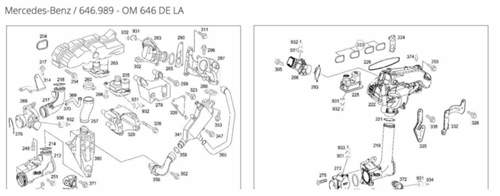

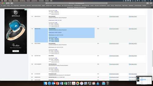

Beim MB-Online-Teilekatalog wird beim Baumuster 646 (also 4Zylinder-Diesel) der A 006 153 31 28 durch den 14 28 ersetzt (Bilder).
Ob ich jetzt den 14 28er bei mir einbauen soll?

Verstehe Dein Problem nicht: Geh zu MB und bestell die Original Nummer- bau ein was Du bekommst. Sicherer wird es nicht mehr..
Speziell weil Du eine Thematik hast - Kraftstoffmenge/ Luft/ Druck/ Temperatur-, die direkt von diesen Sensoren abhängig ist. Da würde ich Experimente vermeiden wollen und mal eine "Baustelle" abhaken...

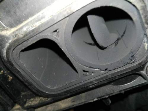

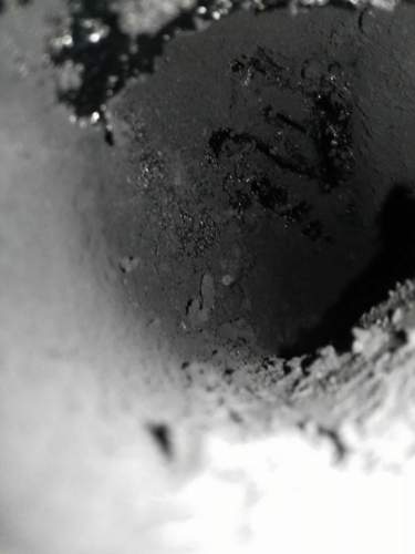

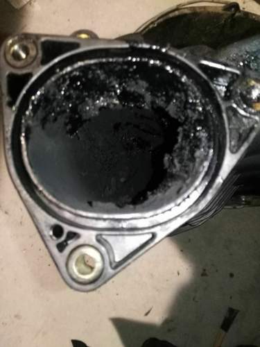

Mal was anderes, mein Saugrohr war verkokt, aber m.M. nach mit Reinigung wieder auf Vordermann zubringen. Die Drallklappen sehen auch noch gut aus (s. Bilder). Aber die Hebel der Klappen haben etwas Vertikal spiel, am größten bei Zylinder 1, da kann ich den Hebel um ca. 5-7mm aus dem Gehäuse ziehen, bei den anderen sind es ca. 3mm. Im Netz habe ich welche gesehen, da war es deutlich mehr. Wie ist das bei einem Neuteil, gar kein vertikales Spiel?

Das einzige, was ich im Nachhinein beim Tausch des Saugrohrs nicht verstanden habe (und leider auch kein Foto gemacht habe), ist, dass man nach Abbau in die Ein- und Auslässe des ZK gucken konnte, und bei Zylinder 1 war beim Eingang eine richtige Rußkante entstanden, die den Querschnitt des Einlasses um ca. 1-2 mm verringerte. Das so so im kleinen aus, wie wenn eine Mini-Düne entsteht. Mit dem Schraubenzieher konnte ich das leicht abschaben und dann wegsaugen. Nur bei Zylinder 1.
