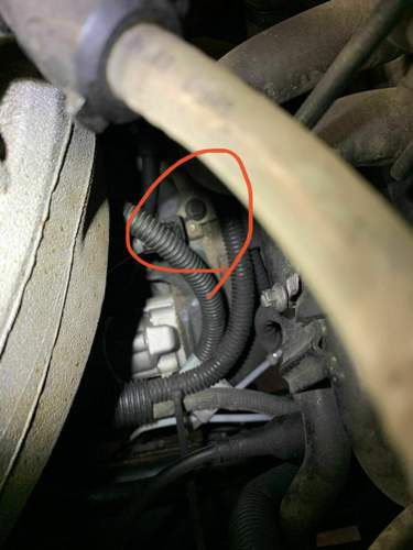

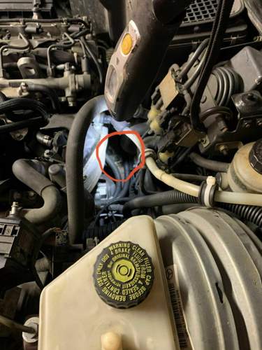

Ich hatte mir den Kurbelwellensensor auch gleich mitbestellt. Den will ich gleich mit tauschen, da er laut Fehlerdiagnose auch einen defekt haben soll. Dank DB Fuchs konnte ich den Sensor, denke ich, auch finden. Aber wie zum teufel soll man da rankommen. Und bei mir befindet sich genau über dem Befestigungssteg des sensors ein Blechteil. Das bedeutet, wenn ich ihn losschraube bekomme ich den nicht nach oben raus. Ich habe da mal ein Foto von gemacht.

Da kommst du gut von der Seite ran !
