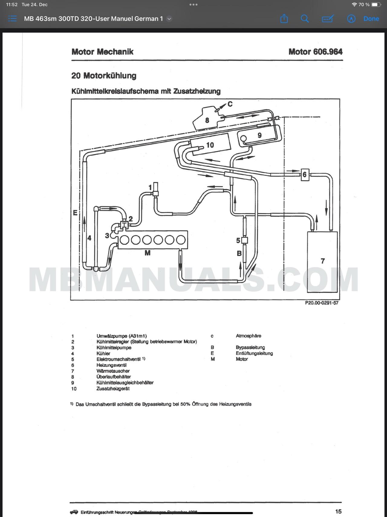

Habe ein ca35 Jahre altes G Modell bekommen
Standheizung wurde ausgebaut
Heizung defekt
3 Liter Benziner Automatik 6 Zylinder
Sitze in Lappland bei Minus 34,5 Grad
Brauche dringend Hilfe
Bin Maschinenbaumechanikermeister,
Verstehe aber davon nichts
Kann mich bitte jemand Leiten bei der Fehlersuche

Die Standheizung war wie auf den Bildern zu sehen auf der Fahrtrichtung rechts verbaut das Schalldämpfer ist noch am Platz.
Hallo, Du findest hier --> *klick* unter der Rubrik "Body" Übersichtszeichnungen unter anderem für Heizung & Lüftung & Elektrik. Da kriegt man zumindest einen Überblick, wie das einmal im Originalzustand war.

Frage: die beiden Pfeile an der Zusatzheizung (10) sind doch vertauscht oder?
Ja das ist mir auch aufgefallen. Ich denke auch das es vertauscht ist.
Was man m. E. der Zeichnung entnehmen kann ist, dass man Eingang und Ausgang der Zusatzheizung verbinden muss, wenn man diese entfernt. Ist das erfolgt?

Siehe bitte nach ob Position 5 u. 6 schalten damit der durchfluss gewährleistet wird.
Der Schalter am Heizungshebel ist ein Schalter der die Heizung nicht einschaltet wenn der Hebel auf kalt steht. Schutzschaltung.
Kann das sein das deine Schläuche komplett falsch zusammengebaut worden sind.
Oder du hast soviel Luft in deinem heizungssystem?????
Moin,
Vermutlich schließt das Bypassventil (5) nicht mehr. Somit wird der Wärmetauscher nicht mehr mit warmen Wasser versorgt.
Ich würde dort ansethen. Entweder hängt es nach der langen Standzeit oder es wird nicht mehr angesteuert.
