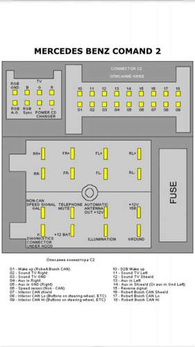

ich hätte mal ne Frage. Und zwar ich stehe ja auf Originalität und Fortschritt. Eigentlich wollte ich ja ein Comand in meinem ML verbauen. Allerdings finde ich nirgends ein gut gebrauchtes! Ich hatte eigentlich an einem NGT mitgeboten gehabt und es dann verdusselt gehabt, weiter mitzubieten... Heute ist mir eingefallen dass es doch noch für viele Mercedes Fahrzeuge neue Single-DIN Radios gibt zum Beispiel aus dem w461 G-Klasse Professional oder aus den Mercedes LKWs. Diese sind meist MP3 fähig und besitzen sogar eine Freisprecheinrichtung! Könnte mir hier vielleicht jemand mit einer Teilenummer weiter helfen. Vor allem was für mich besonders wichtig ist, ob das Radio auch die Einrasthäckchen hat wie die Orginal ML Radios. Also das Radio aus der G-Klasse heißt ja offiziell wieder Audio 10 CD Radio!

Bluetooth Adapter MERCEDES Comand 2.0 W168 W202 W203 W208 W209 W2011 W461 W463 W163 W164 W129 W170 Aux In Audio Musik Radio Interface https://www.amazon.de/dp/B019QH4SBE/ref=cm_sw_r_cp_awd_n-j4wb9WYTH1K
Kannst du diesen einfach einbauen.
Du müsstest nur den alten C2 Stecker aufmachen und dessen Pins(Rückfahrsignal+Tachometer)mit in den neuen C2 stecker übernehmen.
Dieser hier hat aber keine Freisprechfunktion, wenn du Freisprechfunktion möchtest, kannst du den "Air Cast" kaufen + die kleinen viereckigen Steckerverbindungen im C2 Stecker und alles selber zusammen löten.
Minus= Ground
Plus= 12v 15+ (nicht bei +12v Bat anschliessen)
Minus= Ground
