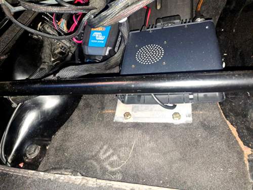

Ich fahre einen G463a 400d mit dem Professionell-Paket. Ich überlege, Funk einzubauen. CB oder Amateurfunk 70cm/2m.
Gibt es hier Funker, die das gemacht haben? Bilder wären toll - wo verbaut und wo die Antenne.

Von der Flanschbuchse führt ein Koaxkabel durch die Verkleidung der D – Säule, der Seitenwandverkleidung im Laderaum und die Abdeckung des hinteren Türeinstieges bis unter den Fahrersitz. Dort ist das eigentliche Funkgerät montiert ist (Bild 3).
„Eigentlich“ deshalb, weil es sich um eines handelt, wo das Bedienteil abgesetzt werden kann. Zur Befestigung dieses Hauptteils habe ich eine Adapterplatte angefertigt, die in die Befestigungslöcher des ursprünglich vor dem Fahrersitz montierten Feuerlöscher verschraubt ist. Außerdem am Foto erkennbar ist noch das Erhaltungsladegerät von Victron, welches ebenfalls unter dem Sitz angebracht ist (aber das ist eine andere Geschichte).
Weil bei meinem Auto die Batterie unter dem Mitteltunnel im hinteren Fußraum sitzt, sind die Stromkabel zu Funk- und Ladegerät gerade mal ein paar cm lang. Durch die Verwendung sogenannter Powerpole - Stecker wäre es ein leichtes, vorübergehend auch andere Verbraucher anzuschließen.

Bild 3 - Funkgerät Fahrersitz
