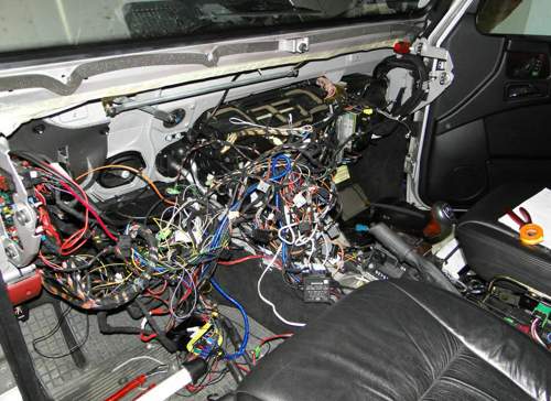

Servus,
über die Suchfunktion bin ich nicht fündig geworden, daher das Thema.
Da es ja nun doch schon relativ frisch war (-6°) wäre es toll, wenn man die Luftverteilung auch in Anspruch nehmen könnte.
Leider kommt weder an der Frontscheibe, noch im Fußraum etwas an.
Nur die Mittelstellung bringt über die Düsen im Armaturenbrett warme Luft.
Der Fußraum bleibt hingegen auch bei der Stellung "Unten" kalt, das gleiche Phänomen bei der Stellung "Oben". Also nix mit Defrosterfunktion.
Hat jemand Erfahrung damit, bin aufgrund der Temperaturen derzeit nicht in der Lage, halbwegs kommod zu schrauben um hier im "Try and Error-Verfahren" die Ursache zu suchen, da Garage noch nicht existent.
Bin dankbar für Hinweise, da der Weg zum freundlichen für mich der letzte Ausweg ist.
Danke im Voraus für die Unterstützung.
Alexander

Moin Alexander,
da wir der Stellmotor oder ein Gelenk den Geist aufgegeben haben der die Klappen steuert. Schau mal ob Du was hörst wenn Du den Regler umstellst ob der Motor geräusche macht.
Gruß Marco
Wenn wenn aus keiner der Düsen warme Luft kommt dann ist evtl. der Stellmotor Mischklappe defekt oder der Hebel abgebrochen. Das kann aber so nicht sein, denn dann käme auch an den Mitteldüsen kalte Luft.
Was ist darunter genau zu verstehen?
Kommt da keine Luft oder nur kalte Luft?
In Deinem Armaturenbrett ist ein Lüftungskasten. Wie schon gesagt hat dieser mehrere Motoren welche die Klappen über kleine Plastik Hebel öffnen oder schließen. Diese Hebel brechen mit der Zeit und dann dreht der Motor leer ohne die Klappen zu bewegen. Das kann man mit Star Diagnose prüfen indem man mal einen Normierungslauf macht.
Eine weitere Möglichkeit wäre noch, dass das Klimabedienteil defekt ist oder das Kabel zu den Motoren.
Die schlechte Nachricht ist, dass man an dieser Motoren sehr schlacht heran kommt und um an den Klimakasten zu kommen muss das komplette Armaturenbrett raus.

Nein im Ernst, ich habe noch nicht unten ins Armaturenbrett geschaut, wenn ich mir die Kommentare von Euch so durchlese, steigt nicht wirklich das Bedürfnis das auch zu tun.
Von Wärmetauscher hat doch niemand etwas gesagt.
Ja die sind so verbaut. Wenn Du an den Klimakasten dran willst muss das komplette Armaturenbrett raus. Also mit Lenksäule und Mittelkonsole. Wenn Du das das erste Mal machst kannst Du 2 Tage dafür einplanen.
G 400
So wie sich das liest sind mehrere Funktionen nicht aktiv.
Das stützt die Vermutung in Richtung Bedieneinheit. Die Bedieneinheit ist gleichzeitig das Steuergerät.
Ich würde bei MB einen Kurztest machen lassen und mir das Protokoll mitgeben lassen. Das kostet ca. 45 € und man kann gleich daneben stehen bleiben.
Und wenn im Klimasteuergerät (N22) Fehler abgelegt sind, dann versuchen die jeweiligen Stellmotoren anzusteuern. Da sieht man gleich (ohne unter die Instrumententafel zu schauen) wo der Fehler zu suchen ist.

Das Bild weckt den Forscherdrang aber nicht so wirklich.
Traue mich an Motoren ran, da ich schon einen V8-Diesel von Grund auf überholt hatte, aber dieser Kabelsalat?
Macht nicht so wirklich Mut, ganz ehrlich!

Ja klar ist das meiner, G400, Baujahr 2001.
Ich habe an dem Auto einiges geändert als ich viel Zeit und Lust hatte.
Wenn Dich das interessiert kannst Du hier mal schauen. Da sieht man auch die ganzen Stellmotoren.

geschrieben wurde ja schon, dass man bei MB erstmal auslesen soll. An die Stellmotoren kommst du aber auch so ran, ohne das Armaturenbrett ganz auszubauen. Habe es erst gerade gemacht. Ist zwar fummelig aber besser als 2 Tage schrauben.
Wechsel vom Stellmotor für den Fußraum ging bei mir vor 2 Wochen innerhalb von ner dreiviertel Stunde im Hof. Hatten den aber schon davor mal draußen wegen dem gebrochenen Stellhebel. Der war es dann doch nicht.
- Schalter Sperren raus
- Bedienteil abnehmen
- Radio raus
- Aschenbecher raus
dann sieht man zumindest mal den Stellmotor für die Fußraumsteuerung und kann den wechseln (Aufpassen dass die Schrauben nicht runterfallen. Beim einbau mit einem kleinen Draht um Schrraubenkopf sichern. Den kann man dann locker ziehen wenn die Schraube eine Umdrehrung sitzt. Fällt sie davor runter, zieht man sie mit dem Draht hoch und spart sich unmengen Zeit). Mit Handschuhfach raus und die unteren Verkleidungen im Fußraum raus kommt man an die anderen Stellmotoren. Ob an wirklich alle, weiß ich auswendig gerade auch nicht. Aber man kann noch weiteres abbauen (Beifahrerairbag usw.). Dann sieht man immer mehr.
Grüße Christoph

Servus Miteinander,
das Thema hat sich auf ganz einfache Art und Weise geklärt.
Eine Ursache, die so nahe lag, dass ich sie am Anfang nie in Betracht gezogen hätte.
Also, per Zufall kurz dem Abstellen nochmals die Luftverteilung getestet und nach Oben gedreht, nichts angekommen - aber unten kam es plötzlich warm, was ich nur spürte, da meine Jeans am Bergstiefelschaft hängen geblieben ist und somit der warme Luftstrom am Schienbein ankam.
Also dann nach unten gestellt und siehe da - es wurde auch an der Scheibe warm.
Knopf runter gezogen und richtig drauf gesteckt. Fertig.

Servus Michael,
der ganze rechte Drehknopf der Klimasteuerung zur Verstellung der Luftumlenkung war falsch eingebaut.
Sozusagen um 180° gedreht, wenn er nach oben zeigte, gings unten raus und umgekehrt.
