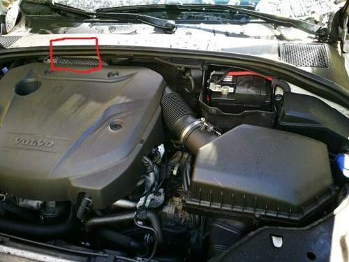

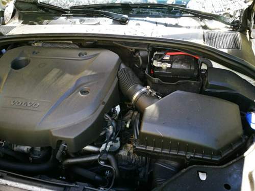

also wo ist nun die unterstuetzungs- bzw. s/s batterie, bitte (im bild)?
Img-20190426-101528-01
@0livier schrieb am 26. April 2019 um 10:36:20 Uhr:
Also bei mir ungefähr da - roter Umriss. Nimmst du Gummilippe ab, ziehst du die Befestigungsstifte raus von der Kunststoffabdeckung und hebst die Linke Seite hoch, dann siehst du die Batterie
S/S Batterie
