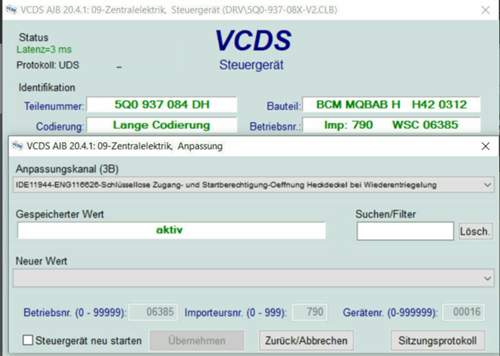

Hallo, ich bin es wieder , ich glaub ich hab ein Montagsauto...
Heute war ich beim Händler wegen meinem Navi-Update, und wegen einem neuen Problem
wir haben festgestellt dass der Fussensor Heckklappe nicht geht, (Schlüssel ist in der Nähe) ebenso kann ich zwar die Klappe mit dem linken Knopf schließen , aber der Rechte Knopf mit dem ich die Klappe schliessen kann und zugleich komplett verriegeln kann..
hat jemand das gleiche, STG haben kein Fehler. und mein Händler weiss auh nicht weiter.
gibt es hier jemand der sagen kann ob vielleicht das wo im STG aktiviert werden kann... find nichts und das nervt.
Danke euch schon mal....

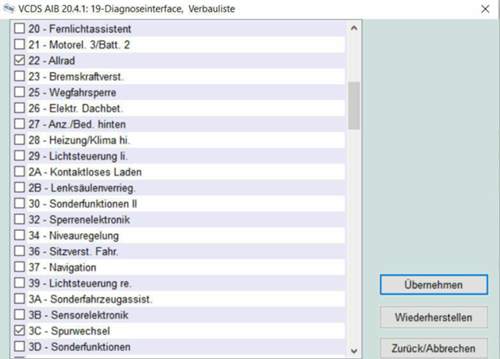

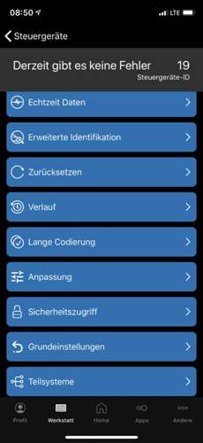

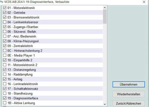

Ok ich schau heute Abend mal danke , wo muss ich da genau schauen, bei 19
@manfred1948 schrieb am 26. August 2020 um 07:41:03 Uhr:
@style vx11 schrieb am 25. August 2020 um 15:54:31 Uhr:
Kannst Du das Gateway mit Adresswort 19 ansprechen ?
so, Bilder von der Verbauliste , ich hoffe das sagt dir was
1
2
3
+3
@style vx11 schrieb am 26. August 2020 um 17:17:33 Uhr:

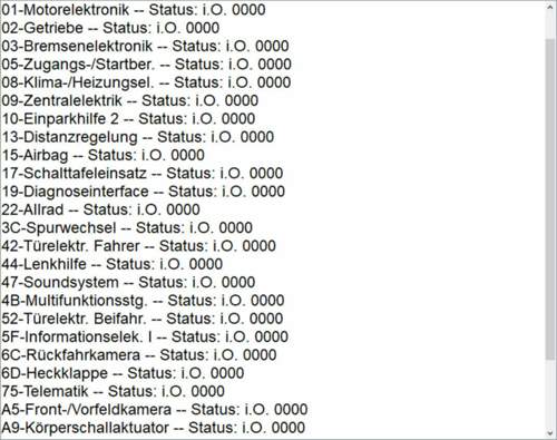

das habe ich auch noch gefunden

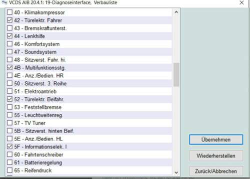

@style vx11 schrieb am 26. August 2020 um 17:49:27 Uhr:
1
2

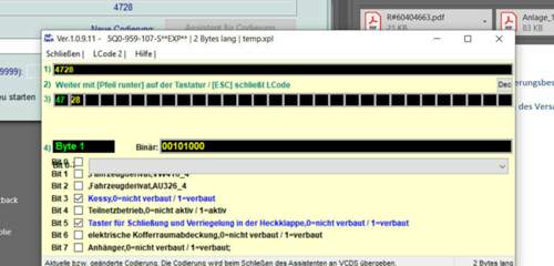

Also ich mal wieder...
ich habe den Tip von Hadez16 bekommen im STG05 die VIP Einstellungen auf aktiv zu setzten (warum auch immer die auf inaktiv waren) dann kommt folgender Fehler , ebenso habe ich im STG 6D Heckklappe in Codierung gesehen dass KEssy verbaut auf nicht verbaut codiert war. l
og im Anhang von der Einstellung Stg 05
hoffe ich komme bald weiter, denn bei Audi waren die Sprachlos und haben gemeint es sei alles verstellt und die brauchen das FZG 2-3 Tage... :-(

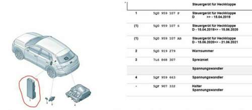

Hallo ich bin’s noch mal, hat irgend jemand ne Ahnung wo das Steuergerät 6D für die Heckklappe sitzt?
bzw es dann ausbaut ?
Danke
@style vx11 schrieb am 13. September 2020 um 15:23:19 Uhr:
Danke

Hier der Verbau des Steuergerätes für die
elektr. Heckklappe.
Im Kofferraum links.
