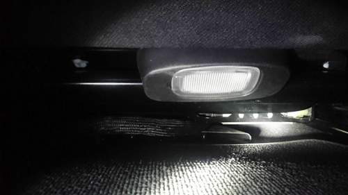

Habe die Leuchten bei meinem eingebaut, aber habe die hinteren Leuchten zu den vorderen jeweils dazugelötet.
Vorne und hinten LED verbaut, keine Fehler im Kurztest und normale Funktion.
Anbei ein Foto im Dunkeln.
Img-20190909-200823-1

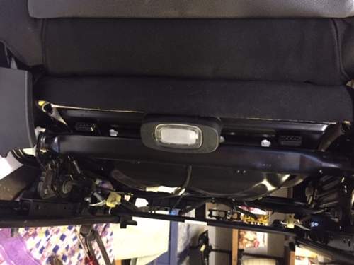

nein, gibt kein Link, einfach so wie bereits genannt:
1. +12V vom SAMF 19I-15 grwh 0.5 MQS zur Sitzkontaktierungsleiste links
2. +12V vom SAMF 19I-14 buwh 0.5 MQS zur Sitzkontaktierungsleiste rechts
3. Massepunkt je links und rechts bn 0.5 vom Schweller nähe Sitzkante zur Sitzkontaktierungsleiste
4. 2-fach MQS-Steckverbinder an den Sitzkontaktierungsleisten vercrimpen
5. Leitungen unter der Sitzfläche zum Sitzende verlegen, ebenfalls mit MQS crimpen, Steckgehäuse für Lampengehäuse montieren.
6. Bügelverschluss an der Sitzfläche vorne demontieren, Sitzfläche etwas weiter nach hinten drücken, Lampengehäuse zwischen Sitzfläche und Sitzgestell drücken, Sitzfläche wieder Montieren.
Lampengehäuse und Steckgehäuse über Baumuster vom W212 aussuchen.
Leuchten funktionieren ohne Codierung in der gleichen Lichtstärke wie die vorderen auch.
Die Lichtstärke kann per Codierung verändert werden, aber nur vorne und hinten gleich, d.h nicht vorne etwas heller, hinten etwas dunkler.
