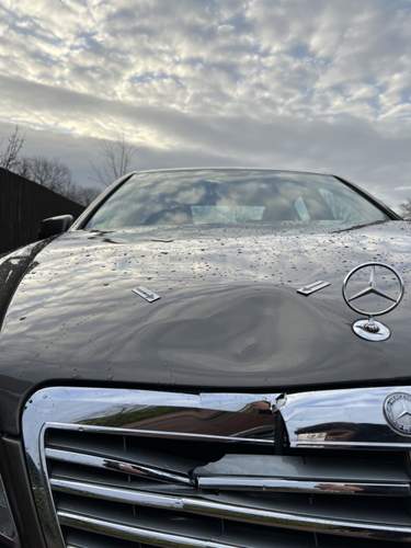

Hallo, ich habe einen Fußgänger erwischt. Leider. Zu meinem Glück im Unglück, bin ich nicht schuld und hätte es nicht verhindern können.
Dennoch möchte ich die Betroffene Person nicht zahlen lassen. Nun bin ich selbst auf der Suche nach einer günstigen Lösung.
Ich werde eine neue Motorhaube kaufen und diese lackieren lassen. Farbe Metalliclack 963.
W212 2009 200 CDI BLUEfficiency.
Jetzt bin ich auf der Suche nach einer gebrauchten Motorhaube und bin auf einen „Nachbau“ gestoßen, der bisher weit günstiger ist als die originalen gebrauchten mit der Teilenummer A2128800157.
Ich wüsste gerne welche Erfahrungen ihr mit so etwas gemacht habt.
Würdet ihr mir einen solchen Kauf empfehlen?
https://www.ebay.de/itm/314010230275?...
W212 Motorhaube

Okay,- aber Du hattest ja wenigstens eine Knautschzone...
Wie auch immer,- natürlich kannst diese Haube kaufen,- warum nicht.
Dein Auto ist ein Vormopf. Heißt es geht darum zu überlegen wie lange es wohl noch durchhält, und was an Investition "lohnt".
Damit stellt sich die Frage ob Stahl oder Aluminium. Stahl ist ok,- wenn perfekt grundiert und behandelt.
Ansonsten würde ich eher zu Alu raten. Hat natürlich auch Gewichtsvorteile,- was, wenn auch marginal, auch zur Spritersparnis beiträgt.

Bei den Blechteilen aus dem Netz aber auch bei den Zubehörhandel vor Ort hast du immer das Problem das die nicht zu 100% passen und nacharbeiten musst.
Bei Mercedes bekommst Du doch auch eine Motorhaube in genau deiner Farbe und brauchst dafür nicht noch zusätzlich in eine Lackiererei.
Ich würde da mal versuchen eine gebrauchte Haube zu bekommen und wenn Du Glück hast ist die sogar in Deiner Farbe. ---->

Die Dalle bekommst du doch rausgedrückt (dürfte günstiger sein als eine Neue).

Würde auch als erstes mal beim Dellendrücker anfragen

Bei zwei angefragt, beide sagten Schrott. Weiter oben sind weitere zwei Dellen wegen Kopf und Schulter. Die sieht man auf Foto nicht.

Zur Haube...die ist leider nicht mehr rettbar, die vom Aufprall des Fußgängers verursachten "Spannungen" bekommt man nichtmehr so hin, das man es wieder als ungeschehen verkaufen kann.
Abhilfe...
Gutes originales MB Gebrauchtteil...das passt wenigstens... idealerweise im passenden Farbton.
Bei Noname Herstellern läst doch die Passgenauigkeit zu wünschen übrig...mache das Geschäft schon fast 3 Jahrzehnte, da hab ich schon vieles erlebt.

Mit 5 Pfund Plaste aus der Dose bekommt man die Delle auch wieder wech
