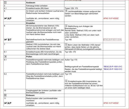

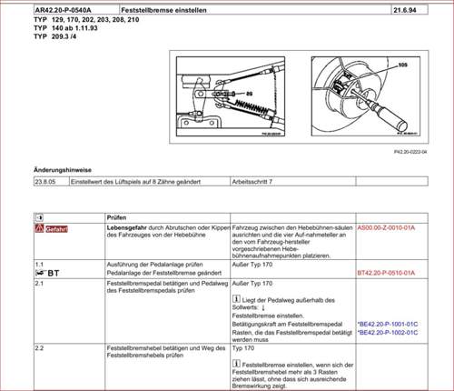

Feststellbreme 6 Umdrehungen zurück ist eindeutig zu viel. 1/2 Umdehung bis zur Freigängigkeit wäre besser.
Grüße waltgey
5 ist die "zulässige Klickzahl" vom Pedal bis komplett fest.

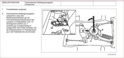

Laut Wis: Seillängenausgleich vorspannen. Backen andrehen bis fest. Daher: Scheibe per Hand nicht mehr drehbar. 10 Zähne lösen. Seillängenauagleich entspannen.
Sind die Spannschlösser der Backen alle mindestens leichtgängig oder besser neu? Klemmen im Alter. Dann hängt es gerne auch einseitig.
Ich heble 6x mit dem Schraubenzieher. Wenn die Bremstrommel eingelaufen ist, kann es sein, dass man es später nochmals nachstellen muss. Züge und Hebel in der Trommel müssen leicht gängig sein. Der Längenausgleich muss auch zurückgestellt werden sein nach dem Wechseln der Beläge.
Tritt die Bremse zur ersten Raste und schau das sich beide Räder gleich schwer drehen lassen. Hier und da etwas nachdrehen dann. Problem: Man muss die Räder abnehmen und wieder drauf machen. An der Trommel drehen vermittelt kein Gefühl. Also ist Faulheit ein schlechter Helfer.

@wegi123 schrieb am 11. Mai 2025 um 08:56:02 Uhr:
Hallo, ja ich kann mit dem Begriff "vorspannen" in dem Kontext nicht so viel anfangen.. "vorspannen" bedeutet für mich sowas wie "fester".. also der Seillängenausgleich kann entspannt werden um die Kabel abzuheben und gespannt werden damit die Kabel ihre Funktion ausführen.. Also "vorspannen" -> spannen
"entspannen" -> lockern / lösen.
Also bedeutet "vorspannen" ganz normal Betriebsspannung der Seile? Was ja selbstverständlich ist das wenn man die Bremse einstellen will dass, die Seile auch dementsprechend gespannt sind am Seillängenausgleich..
Oder verstehe ich hier jetzt was falsch.. ???
Seillängernausgleich vorspannen -> Seile lockern
Seillängernausgleich entspannen -> Seile spannen
So?
"Oder verstehe ich hier jetzt was falsch".. ???
Hier mal die von wegi angesprochenen WIS-Auszüge. Bilder unten...
1
2
3
