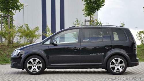

Hallo!
Habe vor längerer Zeit einen Zweit-Satz Cross-Touran-Felgen (Funplay) recht günstig erworben, u.a. mit dem Hintergedanken, die dicken 235er Hinterräder auch vorn drauf zu machen. Es gab hier mal Bilder, wie das ausssehen könnte. Es konnte aber keiner sagen, ob das funktioniert bzw. eingetragen wird. Jetzt kann ich kundtun:
Jawoll - es geht!
War direkt bei der Dekra. Der Inschenöör hat sich das recht ausführlich auf der Bühne angesehen, aber er meinte schon beim ersten Anschauen: "Sollte kein Problem sein".
Er hat sich darauf berufen, daß andere Felgenhersteller auch Felgen mit identischen technischen Daten und den gleichen Reifen-Dimensionen für den Cross-Touran anbieten. Also geht das mit den Funplays auch. Zumal das auch noch VW-Felgen wären, die eh ne Zulassung für das Fahrzeug haben. (Traglast)
Allerdings ist das ne Geschichte, die in die FZ-Papiere eingetragen werden muß. (Nur Schein, nicht Brief).
Der Spass hat 76,-€ bei der Dekra und 11,-€ auf der Zulassungsstelle gekostet. Egal!
Ich finde, so sieht das viel stimmiger aus, zumal die 6,5"-Funplays noch nie so mein Fall waren.
Die Räder schließen jetzt vorn ziemlich bündig mit den Kunststoff-Verkleidungen ab. Hinten hab ich 20mm-Spurplatten pro Seite drauf. Damit sitzen auch die Hinterräder bündig.
So wollte ich's haben!

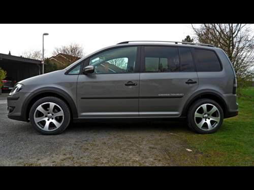

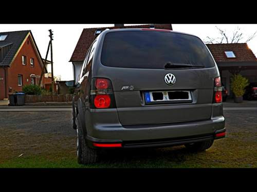

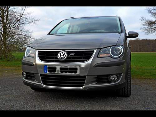

Super Geil genau so werde ich es auch machen! Hab auch nen 2 Satz Funplay's bekommen.
So alles erledigt 🙂8x17 mit 235/45/17 nun auch vorne mit TÜV Segen und hinten noch 20mm R&H Spurplatten auf jeder Seite auch mit TÜV Segen 😉. Die 25mm je Seite haben Sie leider nicht abgenommen🙄 aber egal die 5mm weniger je Seite machen den Kohl auch nicht fett und nun steht er gut auf den Beinen und läßt sich hervorragend fahren ohne sich in die Spurrillen zu ziehen .
Nach dem ich alles montiert hatte bin ich erst einmal zur Achsvermessung gefahren und es wurden Spur und Sturz hinten und vorne optimiert . 😉
Bilder folgen
