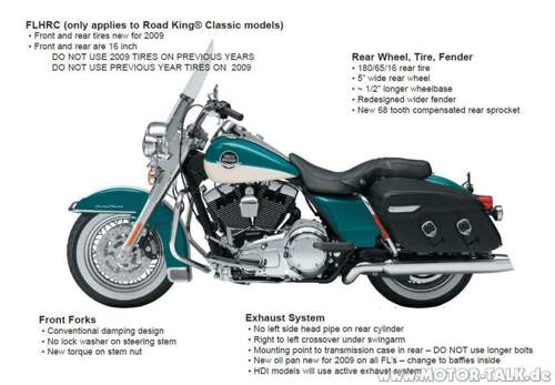

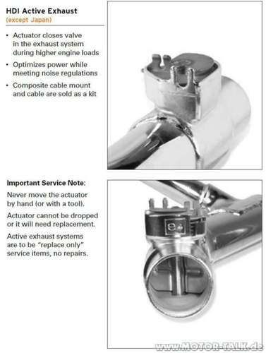

Original geschrieben von nighttrain1
ich glaub unser Grieche hat mal was dazu geschrieben.
Der ist doch das wandelnde Lexikon zu Harley Daten usw.
Gruß nighttrain
Ich fühl mich angesprochen. 😁
Und ich war natürlich schon längst in meinem Archiv, um nachzusehen.
Aber die Ausbeute ist nur mager:
Es gibt ein Bild aus dem Jahr 2009, in dem die technischen Änderungen FLH kurz beschrieben sind. (im Anhang).
Und dann gibts noch ein Bild aus dem Jahr 2007, in dem die technischen Änderungen FLST kurz beschrieben sind. (im Anhang).
Vielleicht hilft es dem Threadersteller erst mal weiter. 🙂
Exhaust-system-2009
Exhaust-2007
