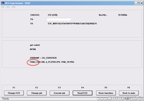

Wie kann man denn kontrollieren ob man das FRM II hat?
Meiner ist Baujahr 11/2006 und bei mir habe ich ja die Corona Ringe als TFL. Die leuchten auch beim einschalten. Somit müsste ich doch eigentlich schon das FRM II haben oder nicht? 😉
Danke 🙂
das kann man mit NCS-Expertentool feststellen. Wenn man NFRM/FRM wählt, kann man schauen welches Modul geladen wird FRM1 oder FRM2.
LG
Bildschirmfoto-2012-04-10-um-17-54-49
Na dann muss ich nur jemand finden der das kann 😉
