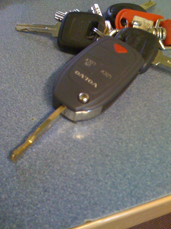

Hej
eine Möglichkeit, die ich am v70 gemacht hab - den Klappfunkschlüssel vom v40. Der hat die gleiche Frequenz, kann man auch alles schön programmieren (Wegfahrsperre, drei Tasten) --http://goo.gl/BHyzE
der vom v70 IIer passt anscheinend nicht.
Das mit dem Klappschlüssel ist aber recht teuer - und, es gibt KEINE Rohlinge, die werden direkt von Volvo geschliffen, aber - halt nur für v40.
Da ist dann basteln angesagt - hab einen Universalrohling schleifen lassen, und den hinteren teil dann angepasst, dass der in den Schlüsselanhänger passte.
gruß
