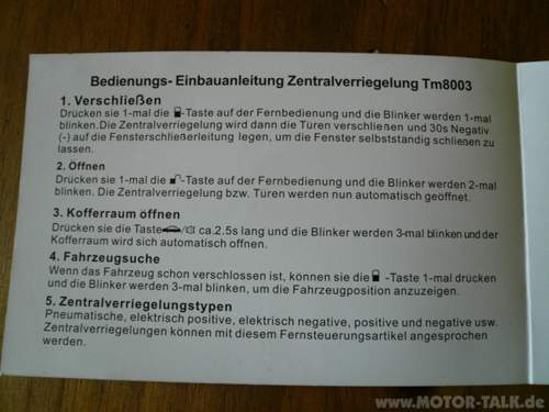

Hi Leute,
ich will mir in meinen 124er eine Funkfernbedienung nachrüsten... es gibt ja die Teile von Waeco für den einfachen Einbau mit fertigen Steckern, ist cool finde ich aber leider ohne Klappschlüssel... 🙄
Deswegen habe ich mir eine von Rattlesnake besorgt : http://cgi.ebay.de/.../280513218144?...
Nennt sich Rattlesnake Keyless entry ! Die Einbauanleitung ist aber mal für den Arsch, so kann ich das unmöglich vernünftig anschliessen! 🙁 Hat jemand da was auf Lager und kann mir helfen? Also wo kann ich abgreifen usw?
Oder bin auch für Tipps offen welche Anlage besser geeignet wäre!
Danke euch schon mal...
Robert

So, hab das Zeug mal versucht zu fotografieren mangels Scanner @ home...
Schau doch mal, ich glaube es ist alles gut zu erkennen! http://img683.imageshack.us/g/p1070068t.jpg/

Hallo Öhrchen ...äähh Robert
haste gut gemacht, Plan 5 ist unser,
wenn man es jedoch so anschließt, reagiert die FFB genau falsch herum 😰
(hatte ich mir´s doch gedacht, die verkaufen einfach weiter 🙁)
es kommt also nicht gelb an Minus/Masse sondern gelb/schwarz
und statt gelb/schwarz an 12Volt, kommt dort gelb hin
habe mal einen Plan als jpg erstellt,
kann also jeder gucken, kopieren, ausdrucken oder auch ignorieren 😉
übrigens, die Jumper müssen auf 3.53 stehen...
http://www.bilder-hochladen.net/files/thumbs/e17b-5h.jpg
...so, dann tütel das man so an
und dann funktioniert das auch, ohne wenn und aber 😉

stell bitte mal die Einbauanleitung ein,
ich hatte vor einiger Zeit den VK darauf hingewiesen,
dass er umgehend den Hersteller über eine falsche Kabelbelegung informieren müsse.
Mal sehen, ob dies geklappt hat.
Wurde nämlich nichts geändert, schließt die Anlage genau andersrum 🙁

guck mal, damit man es vergleichen kann, ob Du da was gebacken bekommst,
Scan wäre toll, normales Pic (wenn nicht vom Nebenzimmer gemacht) reicht evtl. auch 😉
Na dann bin ich ja schon mal beruhigt das ich nicht den letzten Müll gekauft habe... 😁
Werde die Anleitung sobald ich @ home bin hier einstellen, macht aber keinen brauchbaren Eindruck! 🙄 Aber wenn Du die Anlage schon mal verbaut hast kannst Du mir sicher dabei helfen. Ganz doof bin ich auch nicht, komme aus der Elektrobranche und schraube seit 20 Jahren an Autos & Bikes (gerade Elektrik) ! Hab aber leider (noch) keinen Schaltplan vom 124er, das würde auch helfen. Und wo ich am besten abgreife weis ich auch nicht... 😁
