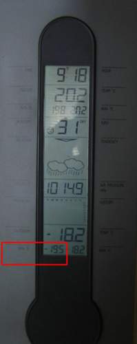

Gestern war es wieder so weit, trotz min. - 30 °C Waschanalgenzusatz ist am G die Flüssigkeit in den Leitungen nach ca. 20 km eingefroren. Die Aussentemperatur während der Fahrt lag bei ca. - 18 °C.
Der Motor war auf Betriebstemperatur und ist nach ca. 10 min laufen im Stau im Stand auf 70 °C abgekühlt.
In der Markierung auf dem Bild da ist die tiefste Nachtemperatur zu sehen, die löscht sich jeden Tag selbst um 18:00 Uhr.
