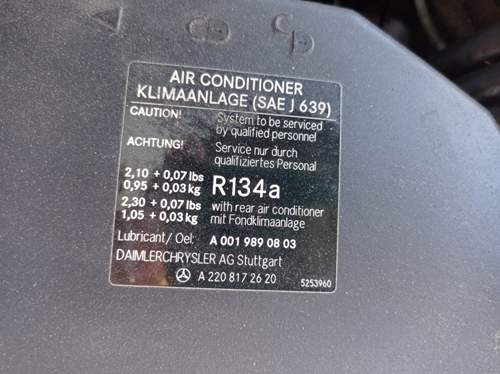

Füllmenge Klimaanlage - keine Datenkarte an Motorhaube
Mercedes CL C215
Wo ist das Hinweisschild zum Kältemittel (Füllmenge etc.) am Auto versteckt?

Ich war heute noch nicht am Auto, aber ich erinnere mich dunkel, dass bei meinem S500 ein Aufkleber auf dem Sicherungs- oder Relaiskasten direkt vor dem Wasserablauf auf der Beifahrerseite ist.

Ich danke euch für die Infos.
Die Füllmenge kenne ich, lässt sich ja auch recherchieren. In der Betriebsanleitung steht dazu übrigens nichts.
Mir ging es um ein Klebchen am Auto. Von anderen MB Modellen kenne ich das Klebchen auf der Motorhaube im Bereich der Klimaleitung. Beim CL ist da nichts zu finden, da ist ja auch die Dämmung.
An den Sicherungskästen im Motorraum oder B-Säule ist auch nichts zu finden....

Dann wird der Aufkleber wohl mal abgefallen sein. Der ist eigentlich nicht zu übersehen und es war ja auch nicht Sinn der Sache ihn zu verstecken.
Ich habe gestern leider vergessen ein Foto davon zu machen.
Stell doch bitte mal ein Foto von der Stelle rein, eilt ja nicht.

Bitte sehr. Wie gesagt ist ein W220 S500 mit M113. Aber das sollte im 215 doch zumindest ähnlich aussehen.

Ich war gestern beim Oilwechsel (250.000km) und da habe ich mal kurz ein Bild gemacht.
Man koennte wirklich meinen, das in Fahrtrichtung rechts, auf dem Deckel kurz vor dem Wasserablauf in der Tat mal ein Aufkleber war; sieht mir sehr nach Resten eines "Stickers" aus.
