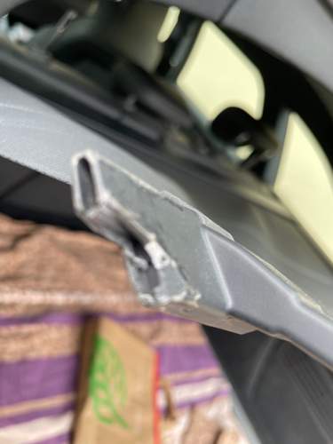

Hallo zusammen, bei mir ist seitlich die Führung des Rollos der Kofferraumabdeckung gebrochen.
Gibt es hier eine Möglichkeit der Reparatur oder muss man das ganze Rollo kaufen?

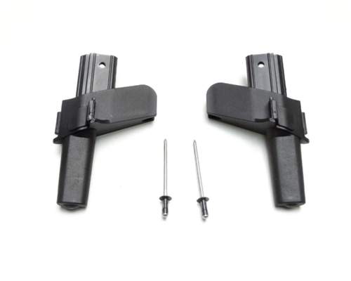

Gibt Ersatz ohne neues Rollo.
Hast du zufällig eine Teilenummer?
Nein. Hat bei mir Audi getauscht.

Interessant. Also mal auf Anfang, was ist genau gebrochen? Vermutlich die Zapfen am Rollo? Für die Führungsschienen gibt es für die Mitnehmer Ersatz. Das meinte vermutlich h000fi. Für die Nasen am Rollo selbst ist mir da nichts bekannt. Kann aber mit etwas handwerklichem Geschick auch nicht schwer sein…

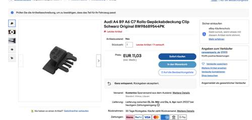

Angebot Rollo

Richtig, die seitlichen Zapfen sind gebrochen. Handwerkliches Geschick wäre eigentlich vorhanden, nur komm ich auf keinen grünen Zweig, es lässt sich nicht kleben, auch der Versuch es zu verschweißen hat nicht lange gehalten.
Ich würde da seitlich ein Loch bohren und dann eine Gewindestange einkleben. Man sieht nichts und halten wird es auch jeden Fall. Denke mal die Gewindestange kostet kein 10€. Der Kleber nochmal 5. dann ist es nur noch 20 Min. Arbeit und schon hat das statt 600€ nur 15€ gekostet…
Leider ist das kein Vollmaterial, sondern innen hohl. Damit kann man leider nichts innen einkleben.
Innen hohl ist doch super um da etwas ein zu kleben. Mach doch mal ein Foto ich kann mir dein Problem nicht wirklich vorstellen….
Wenn ich eine Art Rohr habe suche ich mir etwas was da rein passt und verklebe das mit ABS Kleber, Uhu Plast oder revell aus dem Modellbau…

Hier mal ein Foto von der „guten“ Seite. Die andere ist notdürftigst geflickt, das Klebeband wollte ich nicht abmachen. Dort ist das Plastik in mehrere Teile zerbrochen.
Okay, wollte mir das in heile anschauen aber vergessen. Ich würde da jetzt ABS Reparaturstäbe nehmen, diese heiss machen und dort so tief wie möglich einführen danach mit dem Heisluftföhn weiter erwärmen und soweit formen bis es wieder so aussieht wie vorher. Danach sollte das halten.
Die ABS Sticks gibt es in jedem Baumarkt bei den Heisluftföhnen… durchmesser von 3-8mm je Stange. Kostenpunkt 10€
