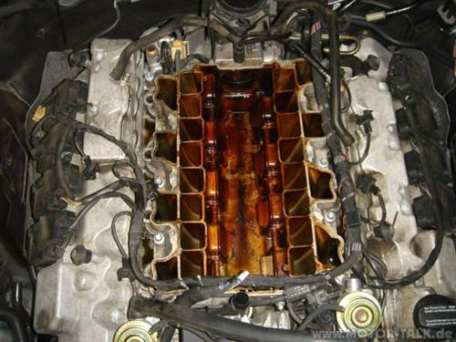

Bohrspäne haften zumächst im Ansaugkanal nicht nur in den Verkokungen.....
Hier ein im Ansaugbereich geöffneter Motor mit 60.000 Kilometer
